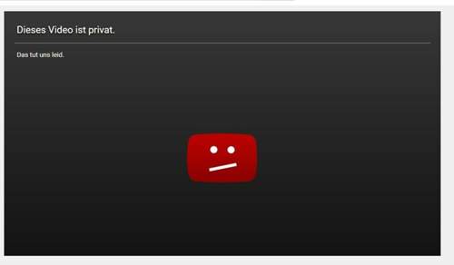

https://youtu.be/EqNGRmf-Rn0
Leider nicht abspielbar
Zwischenablage01
