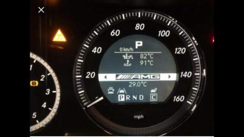

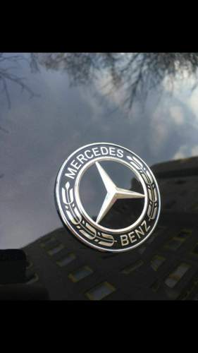

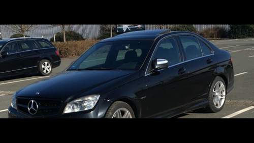

Einfach den Bildern entnehmen hab natürlich noch vieles vieles mehr!
