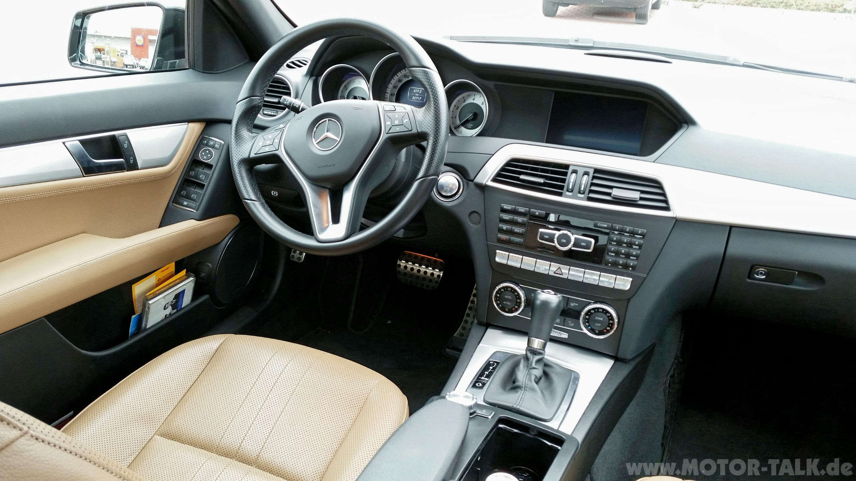

nachdem ich vorhin mal wieder ein Bauteil des 212 (Taster Memory/Sitzverstellung 212 Mopf) verbaut habe, kam mir die Idee, mal einen thread in dieser Richtung zu starten. Sowas wie eine bebilderte Übersicht, welche Bauteile der eigenen, gemopften BR bzw anderer BR beim 204 Verwendung finden können.
Ich werde jetzt noch nicht alles bildlich präsentieren, was ich geändert habe. Dann wäre der thread relativ schnell ohne Beteiligung anderer tot. Alle Änderungen iSd Überschrift dürfen gepostet und gezeigt werden; von Teile der Innenausstattung über Felgen über Karosserieteile bis zu Auspuffblenden. Ihr versteht schon, was ich meine.
Meine bisherigen Änderungen am Vormopf:
- W204 Mopf LED Kennzeichenbeleuchtung
- W212 Comand headunit
- W204 Mopf Lenkrad mit beledertem R231 Pralltopf und Lenkradspange
- C207 Nappa MAL
- W204 Mopf KI
- W212 Innenraumleuchten mit Ambientebeleuchtung
- W212 Innenspiegel mit Garagentoröffner
- W212 Mopf Sitzverstellung/Memory Taster
- W212 Klimabedienteil (aktuell in Arbeit)
Und davon eine kleine bildliche Auswahl im Anhang.

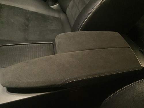

Hab heute meine Armlehne vom Sattler geholt. Seht selbst.
Gruß Silvio
@Silvio511 schrieb am 17. Februar 2017 um 20:14:03 Uhr:
Gruß Silvio
Sieht klasse aus. Wie teuer darf so etwas sein?
