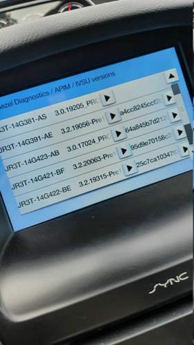

@lothar54 schrieb am 8. Oktober 2020 um 18:11:19 Uhr:
Ich häng jetzt.
Habe den Update auf SYNC 3.4 – Build 20136 durchgeführt, hat alles geklappt. Dann den Kartenupdate eingespielt, den habe ich aber nach 1,5 Stunden abgewürgt. Ich frag mich wielange ich für einen Softwareupdate durch die Gegend gondeln soll, Zeit und Sprit verplembert.
Die Navigation funktioniert soweit, nur die Spracheingabe funktioniert nicht. Habt Ihr noch einen Tip für mich, damit ich das Teil wieder zum Laufen bekomme?
wie kommt man zu diesem Bildschirminhalt?
Danke,
Gruß Frank
Danke,
Gruß Frank
Schau Dir mal das Video an.
https://www.motor-talk.de/videos.html?...

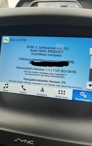

Hey ich blick nicht mehr druch hab das offizielle Update von Ford geladen und installiert karten F9 ebenfalls von Ford.
Jetzt habe ich das Problem wie viele wenn ich per Spracheingabe Adresse sage bricht die Wiedergabe ab und es läuft Musik weiter. Alles ich durchgelaufen wenn ich motor starte kommt ab und zu der Hinweis das ein update läuft und deshalb paar sachen deaktiviert sind obwohl nein Stick drin ist.
Kann mir jemand helfen bitte ? Bin wirklich laie in sowas ^^

Ganz ehrlich. Wenn du damit Probleme hast, dann lass es von Ford machen. Hier haben kompetente Forenten wieder und wieder beschrieben, wie es richtig gemacht wird. Auch wenn ich mich jetzt outen sollte, ich musste es mal loswerden.
