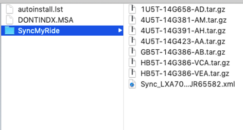

Wer das Update mit einem Mac herunterlädt und auf den USB Stick überträgt, muss darauf achten, dass der Mac beim Entpacken nicht die richtige Ordnerstruktur anlegt. Das muss man manuell wie folgt machen:
Der Mac legt nur einen Ordner namens SYNC3_2940137607_Update an, in dem sich sämtliche Dateien befinden, dh die
autoinstall.lst
DONTINDX.MSA
und diverse Dateien, deren Name SyncMyRide\4U5T-14G381-AM.tar.gz oder ähnlich lautet
Damit fängt das Sync nichts an.
Man muss auf dem USB Stick einen Ordner namens SyncMyRide anlegen und in diesen Ordner sämtliche tar.gz Dateien verschieben. Von diesen muss man außerdem aus dem Dateinamen das "SyncMyRide" und den / entfernen.
Die Dateien autoinstall.lst und DONTINDX.MSA kommen nicht in den Ordner sondern auf die selbe Dateiebene wie der Ordner.
Das ganze sollte dann wie auf dem anliegenden Screenshot aussehen. Bei der abgebildeten xml - Datei im Ordner SyncMyRide handelt es sich um die bereits mehrfach erwähnte Log-Datei.
Ich hoffe, das war einigermaßen verständlich und funktioniert bei Euch.

Danke! Die xml-Datei! Ich habe natürlich nach *.log gesucht....

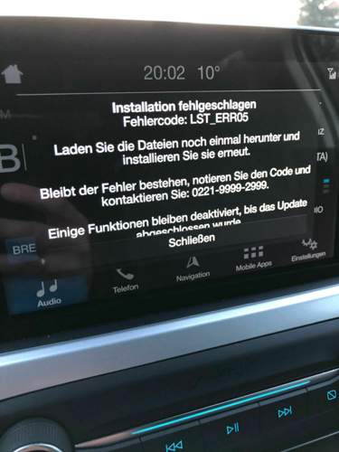

Super Anleitung,habe ich genauso gemacht.Es erschien Update starten auf ja dann kam Fehlermeldung
Das tut mir leid. Bei mir hat es wie beschrieben problemlos funktioniert. Ich würde den USB Stick neu formatieren, das Update nochmal neu herunterladen und die Prozedur wiederholen. Und falls das nichts bringt halt bei der genannten Tel.Nr. anrufen. Viel Erfolg!
