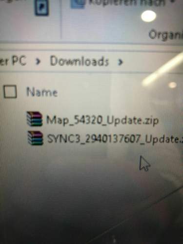

Ich habe mir die Datei mal mit einem Windows PC geladen.Jetzt ging alles ohne Probleme, eigentlich ganz einfach.
Die Log Datei konnte ich auch direkt hochladen.
Wie lange dauerte bei euch dann das Kartenupdate?

Nach dem Laden der Log in Datei konnte ich eine weitere runterladen .Map Update ist aber recht klein
Das ist noch fehlerhaft

Das wird sicher nichts werden, dieses Update ist fehlerhaft.
Ich habe gestern mit der Ford-Kundenhotline telefoniert, der mir dies bestätigte.
Die Techniker von Ford arbeiten gerade an dem Update (ca. 25 GB) - so die Aussage des Mitarbeiters und man solle halt die nächsten Tage mal auf der Ford Sync Update Seite nachsehen, ob dieses Update für die Maps-Software heruntergeladen werden kann. Den genauen Zeitpunkt konnte er mir nicht nennen.
Habe per Mail in etwa die gleiche Antwort bekommen. Nichts neues also, aber immerhin eine Statusmeldung aus berufenem Munde.
Ich habe heute mal gegoogelt.Im Februar war das schonmal Thema hier.Die Datei konnte ich unter Fehlerbehebung unten runterladen auch sehr klein 44KB.Die konnte ich installieren.Nun habe ich alle aktuellen Updates drauf
