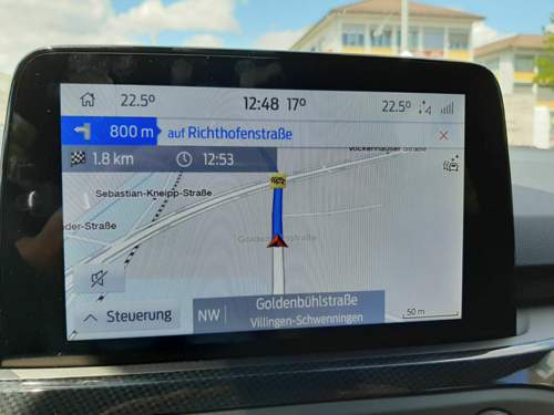

Nochmal in groß aus meinem - finde ich jetzt auch nicht soooo wild, aber ohne die Leiste wäre schon nicer 🙂
E: ah, ist ja oben schon gut sichtbar - hab ich vorhin irgendwie kleiner in Erinnerung gehabt... Sry

@Soldokat schrieb am 29. Mai 2020 um 13:06:03 Uhr:
Sehe ich auch so, die anderen Vorteile der 3.4 wiegen dass aber für mich auf 😉
Vielleicht ändert sich ja mit kommenden Updates etwas daran.
Auf Grund der Tatsache das die anderen Vorteile dieses "Manko" schon alleine wieder aufheben und mich sowieso beim navigieren mit dem Navi eher auf die Dinge in der Mitte konzentriere und nicht auf die Sachen am Rand, ist das für mich absolut Pillepalle. Wem´s nicht gefällt der kann doch wieder auf 3.0 gehen 😉 und raten wann er ankommt. 😉

Ich meinte die Aufteilung des Bildschirms beim abspielen von USB oder Radio.
Gefällt mir rein optisch nicht. Hat nichts mit Funktionen oder Bedienbarkeit zu tun.
Sendername/Titelname/etc mittig , Buttons links+rechts.
Ist mir zu symetrisch 😉
