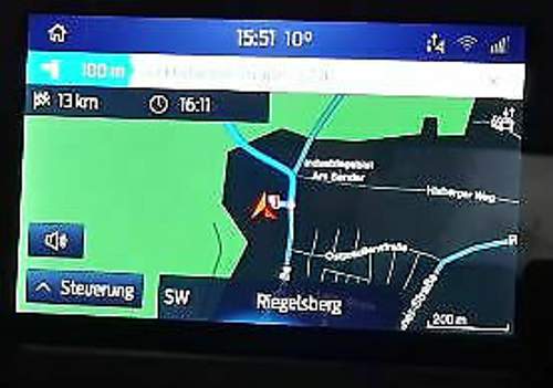

Am oberen Rand ist unter der Statuszeile bei 3.4 eine weiter dazu gekommen, dadurch wird, während der Navigation, die Höhe im Vergleich zur 3.0/3.4 geringer
Ich habe mal aus zwei Youtubevideos ein Beispielbild gezogen, vielleicht erkennst du es darauf.
30
34
Genau das ist die Leiste die ich meinte. Soviel Platz nimmt die doch nicht weg. Und wenn ich mich nicht irre kann man die sogar ausblenden (ich verbürge mich aber nicht für die Info). Aber selbst wenn es nicht so sein sollte, es ist ja nicht soo viel Platz und das wichtigste ist ja nun mal in der Mitte des Bildschirms und nicht am oberen Rand. Was willst du mit Sachen die oben am Rand liegen???
@Silvio08058 du kannst da nichts ausblenden.
Und ob es viel oder wenig Platz ist spielt doch keine Rolle es ging darum dass @zhnujm die Aufteilung nicht gefällt.
