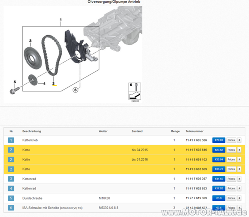

Das Summen meines Motors wurde nun erfolgreich abgestellt.
Es handelte sich um eine aus der BMW-Datenbank offiziellen PUMA-Maßnahme. Die beschriebenen Symptome beziehen sich auf den betr. Motor in best. Produktionszeitraum.
Ich war also betroffen. 5 Tage Werkstattaufenthalt, 500.- EUR Eigenanteil (statt gesch. 800.-) und das Gefühl, das beim Beschleunigen eine Nähmaschine mitläuft, ist endlich wieder weg.

Der Meister tippte vorab auf den Keilriemen. Dann kam es aber ganz anders. Nach DB-Abfrage u. Key auslesen hatte er einen mehrseitigen Ausdruck (liegt mir leider nicht vor)
Diagnose: Kettentrieb Ölpumpe erneuert.
Dabei wird wohl gleich die Steuerkette mit gewechselt.
Aufgrund der behäbigen Ersatzteilbeschaffung hat das ganze 5 Tage gedauert.

Wenn man in der Datenbank nicht danach sucht, wird das nichts. Ich habe sogar in der größten BMW Niederlassung der Welt in München die Werkstatt explizit darauf hingewiesen, weil sie auch nicht richtig wussten, wass das sein kann. Bei der Testfahrt haben sie mich gefragt, woher ich das wusste. Und dann habe ich ihnen erzählt, dass vom 328i in den USA weitaus mehr davon herumfahren und die Probleme dort häufiger auftreten. Selbst ein Meister in Deutschland mit z.B. 45 Jahren Erfahrung sucht da Tage und zerlegt alles unnötigerweise. Und so eine Reparatur machen auch nicht alle Werkstätten. Das kommt noch hinzu.
Was ich die ganze Zeit schon mal heraussuchen wollte sind die Teilenummern der Kette im Ölpumpenmodul. Mittlerweile wird bereits die dritte Kette eingesetzt. Da sieht man sehr schön wie lange die erste Kette noch verbaut wurde und wie lange die Autos von diesem Problem noch betroffen sein könnten: bis 04/2015.
Oelpumpenmodul-kette
