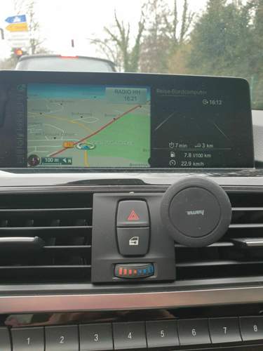

Bei meinem F31 320d Bj. 2016 lief bis Donnerstag alles einwandfrei. Dann bin ich Donnerstag eine längere Tour gefahren und es wurde allmählich immer kälter. Es war keine AC an. Ich musste die Temperatur schrittweise immer mehr erhöhen bis 24 Grad. Ab dann kam überhaupt erst warme Luft. Und wie im Titel geschrieben, nur von unten. Die oberen 4 Gebläse musste ich zumachen weil da spürbar kalte Luft kam. Jetzt, nach 700 Km konnte ich die Temperatur zwar wieder auf 21 Grad runter regeln, aber oben kommt immer noch nur kalte Luft.
Kann mir das einer erklären ??? Ich würde jetzt sagen da ist was faul.

Nur der Fahrer hat Kontrolle über die Heizung der Windschutzscheibe, dafür ist der obere Balken.
In der Mitte ist ein zusätzliches Rad warm/kalt sodass bei mir immer kalte Luft aus den mittleren Düsen kommt sofern das so gestellt ist.
Aus den Seitlichen kommt es bei mir auch warm.
Das habe ich bei meinem 330d auch festgestellt.
Wenn ich dieses Rad in der Mittelkonsole auf rot stelle, dann kommt bei mir nur warme Luft raus. Steht es aber so wie jetzt in der Mitte, dann wird teilweise warme und nach einiger Zeit kalte Luft ausgegeben. Ich habe mich auch immer gewundert weil A/C aus war, aber trotzdem nach einiger Zeit eiskalte Luft aus der Lüftung kam. Irgendwann kommt wieder warme Luft raus, aber bei kalten Temperaturen ist es schon unangenehm.
Dieses Rad auf rot zu stellen hat bei mir jedenfalls geholfen, im Winter stelle ich es jetzt immer so ein.
Warum das so ist kann ich aber leider nicht sagen.
MfG
Ich habe (ich glaube sogar hier im Forum) gelesen, dass BMW sinngemäß das Credo verfolgt, „warme Füße, kühler Kopf“ - soll heißen, dass dem Fahrer die Option gegeben wird, die Luftausströmer auf Kopfhöhe bewusst kühl zu regulieren. Wenn ich richtig informiert bin, hat nicht jede Ausstattungslinie das Rändelrad heiß-kalt (wie auf dem Foto abgebildet).

Dabei ist es so einfach: man stellt sich damit die gewünschte Temperatur an den mittleren Düsen im Armaturenbrett ein. Das ist wirklich nicht schwer zu verstehen und eine super Sache.
„Warme Füße, kalter Kopf“ trifft es sehr gut. Zumal man somit noch den Effekt nutzt, dass warme Luft nach oben steigt.

So, habe den Übeltäter gefunden. Es war tatsächlich dieses Rädchen für warm und kalt. Habe ich sonst gar nicht beachtet. Muss ich wohl beim Handy an die Magnethalterung( daneben ) backen verstellt haben. Jetzt alles wieder io.
Danke für die Hilfe und noch ein schönes Wochenende an Alle !!!

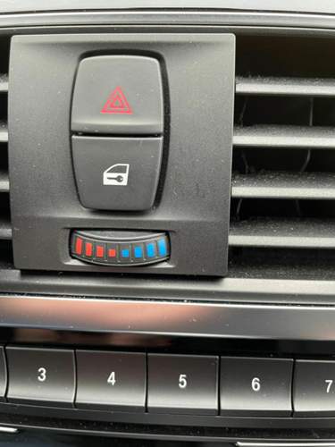

Hattest du es in die Mitte gestellt wie auf meinen Bild, oder auf blau?

Es war ganz auf blau gestellt. Jetzt habe ich es auf ca. Mittig. Vielleicht nen kleines Stück mehr zu rot.
Jetzt passt die Temperatur wieder

Kannst du mal berichten, ob bei dieser Einstellung bei deinem Fahrzeug auch nach einiger Fahrt kalte Luft ausströmt?
Bei mir nämlich schon.

So, 40 Km von der Arbeit nach Hause und es kam immer gleichmäßig die eingestellte Temperatur. Wurde nicht kälter oder wärmer.
Im Bild meine Einstellungen
