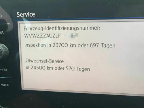

Jetzt, nach genau den ersten 500 km und 1 Monat, wird mir der Ölwechsel-Service angezeigt.
In 24500 km oder nach 570 Tagen.
Ja ich bin 500 km gefahren und nicht erst 300 km. Denn bei 200 km wurde durch die Werkstatt die Inspektionsanzeige nochmal zurückgesetzt, weil diese falsch konfiguriert war. Ich hätte nach 365 Tagen (30 tkm) schon zur ersten Inspektion gesollt, anstatt nach 730 Tagen (30 tkm).
Erste Ölwechselanzeige nach 500km
Liegt der Unterschied in deinen Werten daran, dass VW wegen der Fehlkonfiguration zurückgesetzt hat?
Habe gerade nachgeschaut und bei mir sind beide Werte identisch, also Inspektion und Ölwechsel nach (hochgerechnet) 30tkm bzw 730 Tagen
Nein...
Der Unterschied kommt von eben jenem flexiblen Ölwechselintervall, welches ja eine Hochrechnung des eigenen Fahrstiles ist.
Mit 500km auf 30 Tagen zählt er zu den Kurzstrecken-/umdenKirchplatzfahrern (ohne es böse zu meinen)
Dementsprechend wird der Ölwechsel sehr viel früher fällig sein.
Bei gleichbleibender Fahrweise wird sich das Fzg. vermutlich bereits nach 15000 bzw 365 Tagen (das sind die Mindestwerte) melden und einen Wechels des Öles verlangen.
