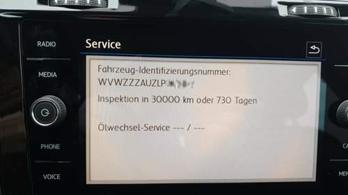

Also bei meinem ganz neuen Golf 7 Highline (1,5 Liter TSI mit DSG, Modelljahr 2020) steht im Display
Inspektion in 30000 KM oder 362 Tagen.

Ok Danke. So viel zum Thema Restreichweite.
Aber bezüglich der falschen Service Intervallanzeige 1. Inspektion nach 30tkm oder 1 Jahr, habe jetzt bei meinem Händler angerufen. Er meinte, das wäre so korrekt.
Da ich den Wagen erst am Freitag abgeholt habe und bisher nur wenige Kilometer gefahren bin, muss sich das angeblich auch noch einpendeln...
Er hat nicht verstanden, dass es 2 Anzeigen gibt.
Einmal für die Inspektion und einmal für den Öl Wechsel (dort wird mir nach 150km noch nichts angezeigt).
Kann der Händler denn überhaupt die Anzeige korrigieren auf
Inspektion nach 30tkm oder nach 730 Tagen?
Wenn der Händler nicht mal verstanden hat, dass es 2 Anzeigen gibt (die gibt schon einige Jahre) scheint er fachlich nicht sehr kompetent zu sein...
Die Inspektion darf er werkseitig nur so einstellen das maximal 30tkm oder 1 Jahr zustande kommt.
Und nun?
Soll ich die Anzeige einfach ignorieren und nach 2 Jahren oder 30tkm zur 1. Inspektion fahren oder wie?
@mr999 schrieb am 16. September 2019 um 08:58:46 Uhr:
Ja, lässt sich ohne weiteres korrigieren.
Aber versuche es bitte bei einem anderen Händler, wenn deiner wirklich so inkompetent sein sollte...

Ja nur der Verkäufer hatte keine Ahnung.
Der Mechaniker wusste gleich bescheid und hat es dementsprechend korrigiert.
Nun wird bei mir der korrekte Service-Intervall angezeigt.
Inspektion nach 30 000 km oder nach 730 Tagen. 😉
