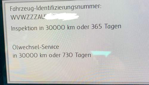

Nach der 1. Inspektion hat die Werkstatt meine Service-Intervallanzeige korrekt resettet.
Die nächste Inspektion ist in 30 000 km oder 365 Tagen.
Und der nächste Ölwechsel ist in 30 000 km oder 730 Tagen.
