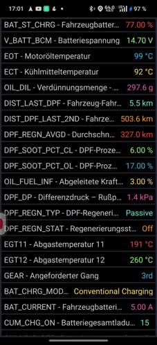

Ich hab vor vier Wochen die Batterie auch mit Lg voll geladen, ein paar Tage später dann 850Km am Stück gerollt, der Soc war da schon wieder bei 75%, selbst nach der langen fahrt stieg der Soc nicht über 85%, eingestellt als Ladeschwelle hab ich sie auf 95% eingestellt. Das hat also so gut wie keine Wirkung, laut forscan App steht auch nie ein hôherer Ladestrom an, der BMS macht also eig alles falsch, egal welche Version denn mit keiner ist das Problem abschließend erledigt.

Wenn das Batteriessymbol bei abgezogenem Stecker an bleibt, würde ich einfach mal die Ladespannung bei 2000 Umdrehungen prüfen, da sollten dann 14,4 Volt anstehen, bleibt es bei den 12,x Volt, wie bei Motor Aus, wird ohne das BMS nicht geladen.
@Toe schrieb am 4. März 2025 um 11:34:04 Uhr:
Wenn es so wäre liegt es nicht am abgezogenen Stecker sondern am Laderegler bzw. Lichtmaschine.
