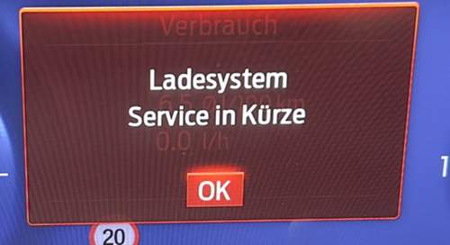

da kommt doch jedes mal eine Fehlermeldung beim Zündung einschalten 😠
Stell mal ein Bild der Meldung hier ein, weil es kommt KEINE Fehlermeldung bei unserem.

Bei mir kommt auch eine Meldung: "Ladesystem Störung - bitte Service" oder so ähnlich, kann man mit OK wegdrücken.
Es leuchte dann aber weiterhin das rote Batteriesymbol im Kombiinstrument.

Bei meinem Vignale Bj 12/18 kommt die gleiche Meldung und Anzeige beim Abziehen des BMS...
Ladesystem - Service in Kürze
@MaxMax schrieb am 9. November 2023 um 19:54:29 Uhr:
@garssen schrieb am 6. November 2023 um 09:21:06 Uhr:
Das mal eine interessante Meldung
Hat die schon jemand mit dem Teil digitalen / analogen Tacho gehabt ?
