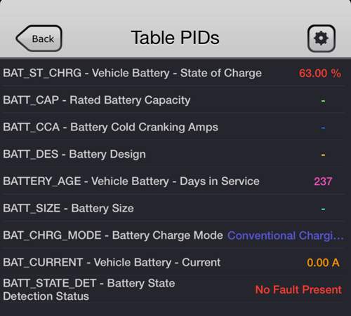

Über den Sommer hat S/S ziemlich zuverlässig funktioniert bei mir, mal schauen was jetzt im Winter passiert. Wollte mal den SoC meiner Batterie checken, weil ich keine Sync4 Updates bekomme und irgendwo mal gelesen hatte, dafür müsste die Batterie über 75% sein.
Dabei kommt mir leider einiges fishy vor. Über 2h Autobahn haben die Batterie nur von 54% auf 63% gebracht, die restlichen Werte in Forscan sind aber seltsam bzw. einfach nicht vorhanden. (Habe vorerst nur Zugriff auf FORScan Lite auf iOS, Windows wahrscheinlich erst Ende der Woche).
Hat zu Beginn der Fahrt mit 12-13A geladen, danach pendelt das dann zwischen 0 und 1A.
Hatte das schonmal jemand, dass bei den ganzen Parametern keine Werte angegeben waren?
(Mk 4.5 Turnier 1.0l 155PS MHEV aus 2023, EFB 60Ah Batterie, CC BMS)

@Langa schrieb am 1. Dezember 2024 um 22:11:13 Uhr:
FORD: Das kann gar nicht sein. Den Fall gab es noch nie.
Nach Dreisatz: Nach weiteren vier Stunden Fahrt wird der SoC bei 80%, dem Zielwert liegen.
Lösung: Mehr fahren.

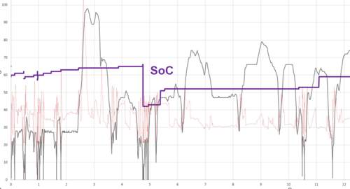

Gibt es davon durchgehende Aufzeichnungen?
Eventuell sind dann Sprünge im SoC erkennbar. FORD erfindet die Physik/Chemie der Starter-Batterie neu.
SoC-Verlauf
@rp-orion schrieb am 2. Dezember 2024 um 10:23:44 Uhr:
Ja, die Fahrt wurde durchgehend aufgezeichnet. SoC stieg zu Beginn schnell an Richtung 60%, dann ganz langsam auf 63%. So langsam wie die Batterie dann geladen wurde, würde der Dreisatz versagen und nach weiteren 4h wäre die Batterie wahrscheinlich bei maximal 70%. 😉
Erklärt aber nicht, warum der Großteil der Werte im FORScan nicht ausgelesen oder angezeigt werden können (aktuellste iOS Version, vLinker FD+)
@Langa schrieb am 2. Dezember 2024 um 10:43:21 Uhr:
Sind in dieser Aufzeichnung auch die Sprünge, wie in meinem angehängten Bild, sichtbar?
@rp-orion schrieb am 2. Dezember 2024 um 12:10:39 Uhr:
Nein, in der iOS App ist die Linie gleichförmig steigend, die Werte steigen auch konstant an ohne Ausreißer nach oben/unten.
