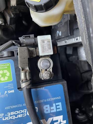

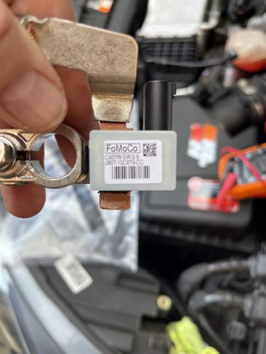

Es kann durchaus tatsächlich auch mal einen defekten Batteriesensor geben. Ich hatte jedenfalls so einen.
Es fing damit an, dass sporadisch beim Auslesen mit Forscan der Batteriezustand 'Out of range' angezeigt wurde (anstatt 'No fault present'😉. Dieser Fehler kommt, wenn die Ruhespannung der Batterie zu niedrig ist oder die Ruhespannungsmessung nicht durchgeführt werden konnte, z.B. wegen zu hohem Ruhestrom (stiller Verbraucher).
Die Ruhespannung meiner Batterie ist OK und stillen Verbraucher konnte ich ausschließen (~17mA Ruhestrom). Trotzdem kam der 'Out of range' Fehler immer häufiger und in den letzten Monaten permanent. Der Verdacht auf einen defekten BMS-Sensor lag nahe.
Ein neuer BMS-Sensor kostet beim FFH 700€ + MWSt, für Sensor + Kabelstummel - obwohl der Sensor außerhalb Europas einzeln für ~75€ zu bekommen ist, in Europa aber nicht.
Habe mir das Teil für 90€ inkl. Versand und Zoll in den USA besorgt. Der 'Out of range' Fehler ist damit nun wieder weg.
Welches Fahrzeug hast du das du auf 700€ kommst für einen BMS Sensor mit Minuskabel der 12 Volt Batterie!? Wir sind hier im Focus Forum,nicht Mondeo.

Habe übrigens am 8.3.24 aus Forscherdrang den BMS auf die aktuellste Version in meinem 2018er Ecoblue 2.0 (für 126,90Eur) getauscht. Softwarestände einiger Steuergeräte wo möglich mit Forscan Beta und Stützladegerät auf die letzt Verfügbare hochgesetzt. Anlernung an den Bus mit Forscan Beta durchgeführt.
Alles zwar genauso wie mit dem alten BMS, der anscheinend noch der erste ab Werk war.
Er verlor in 10 Tagen stillstand, weil wir mit dem anderen in Urlaub fuhren, zwar 12% Ladung, aber das macht unser VW Sportsvan von 2016 auchnicht anders. Nur der S210 von 2000, der Springt auch nach 6 Wochen noch tadellos an.
Eventuell hat es den ursprünglich viel zu hohen Diesel Verbrauch auch geholfen zu senken.
Der war aber eher in einem Problem im Bereich Abgas / DPF begründet.
Das beobachte ich weiter mit spritmonitor und mit dem Wert AVG_FUEL. Spritmonitor von 9,12l auf 6,66l runter. Der PID AVG_FUEL war bei 27l und ist jetzt bei 17.4l.

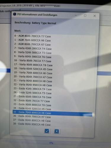

Schlussfolgerung: BMS Wechsel nicht sofort machen. Zuerst Batteriewert bei EFB 70Ah auf Typ 35 und EFB 60Ah auf 34 setzen nund paar Wochen beobachten. SoC Wert NICHT von 80% hochsetzen. Dann ggf. neue Batterie und ganz zum Schluss BMS tauschen.
BMS alt
BMS neu
Forscan Beta Update
ich kann mich auch nur lobend sowie dankend dollys Worten anschließen und mich wiederholen.
Im Okt' 23 gleichen BMS (CC) selbst bestellt ~ 110,- und getauscht. Bei mir ist immer noch die erste Batterie ab Werk drin. Parallel dazu Batteriewert Typ 35 seit Anfang November zugewiesen. Soc = 80%. Seit ~ 130Tagen läuft alles wunderbar, solange man nicht dauernd Brötchen fahren fährt sonntags.......

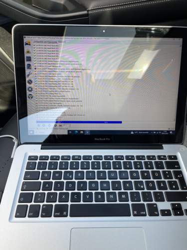

Hab' mir auch schon - prophylaktisch - Forscan installiert und den Adapter bestellt, was genau wäre da eine noch Möglichkeit? Max. Ladestand der Batterie erhöhen auf...85, 90, 95?
@navimodus schrieb am 15. April 2024 um 11:00:35 Uhr:
Hast Du Forescan schon verwendet, um den richtigen Batterietyp und die richtige Batteriekapazität einzustellen?
Damit sollte auch bei leicht angeschlagener Batterie ein Erfolg erreichbar sein.
Glatt überlesen, sorry 😉
Wie oben schon gesagt: Adapter liegt in der Post, das wollte ich als nächstes probieren. Welche Werte soll ich wo genau eintragen? Danke 🙂

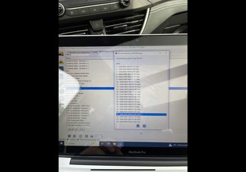

Nein. Den Ladestand bitte bei 80% so lassen. Hatte es anfangs auch hochgesetzt, aber das was Forescan daraus dem Focus ansagt, ist für mich nicht logisch nachvollziehbar und hat bei nmir nur mehr Probleme gebracht.
Aber im BdyCM Modul Battery Factory und Battery Normal bei 60AH Batterie auf Typ 34 einstellen und bei 70Ah auf 35. Nur aauf die Typnummern Achten die Hersteller und Werteangaben sind nicht 100% korreekt, dennoch ist es die jeweils richtige Einstellung für Foxus Mk4 Vor Facelift. Das Batteriealter wird durch diesen Vorgang auf 0 Tage gesetzt. Da Du ja ein Ladegerät hast. Mache die Umstellung nachdem Du die Batterie voll geladen hattest.
Das geht nur mit der alten Forerscan Version 2.3.49 oder .50. Die bekommst Du auf der Forescanseite im Archiv alter versionen. Kannst bei geschlossenem Forescan einfach drüberinstallieren.
Nach der Umstellung wieder mit der Forscan 2.3.59 arbeiten. Die PID zum KOntrollieren der Werte sind bei der alten Version unvollständig.
Schaue bitte in meine alten Posts, da habe ich es schon ein paar mal ausführlich beschrieben.
Auch wie Du es mit der Aktuellen Version im BdyCM ASBUILD umändern kannst.
