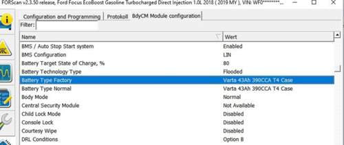

Sitze gerade am Forscan...Batterie type ist also angeblich ne Varta 43Ah....äh, nein, ich hab' 'ne 60Ah drin.
Habe jetzt auf 34 geändert und die Version 59 aufgespielt....dort ist mein Batterietyp allerdings aufgeführt (Nr. 12: Varta 60Ah 600A H6), in der 50er war sie noch nicht drin...trotzdem auf 34 lassen?

@Johnny1975 schrieb am 15. April 2024 um 21:40:09 Uhr:

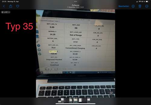

Ja, 34 lassen. Schau dir statt im Modul BdCm im Livewertebereich (Oszilloskop Symbol) die Werte von alle oder BdyCM Modul
- BAT_ST_CHRG
- BATT_CAP
- BATT_CCA
- BATT_DES
- BATT_AGE
- BATT_SIZE
- BATT_STAT
an. Die Ansicht musst Du Dir selber basteln. Bisschen tricky, aber durch ausprobieren versteht man schnell wie das geht.
Anbei eine meiner Ansichten von Typ 35, weil ich ne Exide 70Ah 760CCA habe. Typ 35 ist am nächsten dran und funktioniert seit November 23 ohne die alten Probleme.

Dort (PID Ansicht, Oszilloskop von 2.3.59) siehst Du dass 34 die richtige Wahl für Deine 60Ah ist.
Falls nicht, sag bitte Bescheid.
Kannst ja die 12 auch mal einstellen, und die PIDs angucken und musst dann aber wieder auf 2.3.49 downgraden um wieder 34 einzustellen.
Meine Empfehlung: erstmal 1-2 Wochen mit 34 testen. Eventuell packt die Batterie das nach 6 Jahren Mishandlung durch die Ford BMS Software auch nicht mehr und muss neu.
Oder es war eine falsche Battewrietype ab Werk in den ASBUILDDATEN hinterlegt. Kam auch schon vor.
