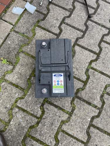

Hi IHr Leidensgenossen!
Habe bei meinem FoF0 Mk4 Ecoblue 2.0 Diesel von 2019 auch eine neue Batterie vom Händler auf Gewährleistung bekommen, Varta N70 70Ah 760 Kaltstart.
Lief 2-3 Wochen. Nun seit Tagen Fehler von ABS, Scheinwerfer, Verstärker und StartStop lt KI „wegen Ladevorgang“ ohne Funktion.
Dank Forscan konnte ich die Batterie Werte in der Tabelle auslesen. Und unter BdyCM war Wert 28 bei Normal und Factory eingetragen mit dem Hinweis „ incorrect value or not configured“.
Habe aus der Tabelle die Varta 13 herausgesucht, die meiner am nähesten mkommt und per AS BUILD geschaut welcher Wert sich verändert, wenn ich eine andere Batterie wähle. zB Batterie Typ Normal 16, dann haben sich Wert 726-02-01 von 1C1C auf 1010 geändert. 1c ist 28. Habe dann 13 umgerechnet in Hex das ist D, also 0D1C dort hinterlegt und auf write geklickt nun sind die Werte anscheinend richtig drin! Unglaublich, dass sich da keiner mit auskennt. Hoffe ich liege richtig und die Sache funzt jetzt endlich!!
Wollte das nur mal teilen. Hoffe es stört hier keinen und besser noch hilft irgend jemandem.
Nachtrag:
Habe nach ein paar Tagen leider wieder Fehlercodes vom ABS und Start/Stop wegen Ladevorgangs abgeschaltet gehabt. Auslesen der Parameter aus BdyCM hat ergeben, dass wieder eine 60aH Batterie hinterlegt war mit 50öA Kaltstartstrom.
Habe Festgestellt, dass ich mehr Batterien in ForScan angezeigt bekomme, wenn ich die alte v2.3.50 statt der momentan neuesten ….56 Version downgrade.
Dort gibt es zwar keine Varta 70aH mit 760Kaltstart Ampere aber eine Exide mit den richtigen Daten.
Auswahlnummer 35 statt 13. Es gibt unter 19 auch eine Varta, aber die hat unter den Parametern auch nur 60Ah angezeigt wenn ich die gewählt hatte. Die habe ich bei Factory und Normal eingetragen und fahre jetzt seit Donnerstag letzter Woche ohne Probs!
Forscan v2.3.50 mit mehr Batterien
Diese Varta ist jetzt drin
Diese Ford wurde defekt ausgemuster
