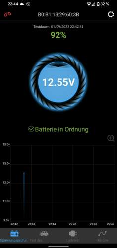

ich habe mal eine Frage. Bei mir funktioniert Start Stop seit Monaten nicht. Es ging eigentlich nur das erste halbe Jahr. Alle anderen Funktionen haben immer funktioniert.
Um zu sehen wie es der Batterie geht habe ich den hier bereits mehrfach genannten Tester Gekauft und eingebaut.
Nun habe ich heute in der Ford Pass App eine Meldung erhalten Sinngemäß: Batterie schwach, konnektivitatsfunktionen werden deaktiviert um Energie zu sparen. Und ich solle das Auto mal wieder bewegen (Auto stand nicht mal einen Tag seit letzter fahrt - 25km), Meldung kam gegen 16:30 Uhr.
Die Messung ergab jedoch dass es meiner Batterie aktuell sehr gut geht (zumindest interpretiere ich das so) - siehe Bild anbei.
Wie kann es sein dass der Tester sagt alles gut, mein Focus über die Ford Pass App aber meldet Funktion zum Batterie erhält abgeschaltet? Liegt dies ebenfalls am fehlerhaften Batteriesensor?
Sorry kenne mich technisch recht wenig aus, bin nur sehr verwundert.
LG Tobi
Eines der Probleme im Focus: der Ladezustand wird falsch (zu niedrig) berechnet.
Die Batterie ist dann zwar recht voll, aber das Auto schaltet nach und nach einige Systeme ab.
Start/Stop, Parkpiepser, Keyless Go, Scheibenheizung, Standheizung…
Schnelle Hilfe: Stecker vom Batteriesensor kurz abziehen oder BMS über „Tastenkombination“ zurücksetzen.
