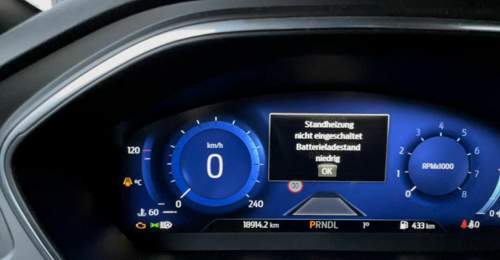

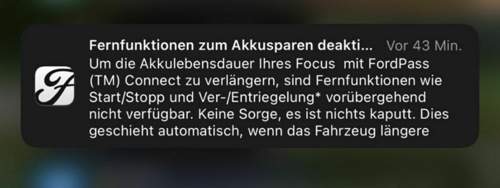

Ich habe auch das Problem, Standheizung hat vor ein paar Tagen wieder nicht getan wegen geringer Batteriespannung. Nach längerer Fahrt einen Reset gemacht (den mit Lichthupe und Bremse), dann ging auch S/S wieder. Trotzdem zu meinem Händler. Alles sei in Ordnung, er hat aber meine nachträglich installierte Fußraumbeleuchtung deaktiviert und einen OBD-Stecker (ryd), weil beides angeblich dafür verantwortlich sein könnte und bei Ford keiner das Problem kenne...
Der OBD-Stecker misst wenigsten einmal in der Nacht die Batteriespannung zuverlässig, so dass ich dann schon wusste, ob ich ne Chance hab mit der Standheizung. Auf die Beleuchtung, die ohnehin nur bei eingeschalteter Zündung an ist, will ich auch nicht verzichten... (Den Stecker habe ich in einem Opel Zafira dauerhaft auch drin, selbst nach 4 Wochen Standzeit keinerlei Spannungsverlust...)
Jetzt soll ich das mal 14 Tage testen. Kann ja sein, dass das Problem in diesem Zeitraum tatsächlich nicht auftritt. Dann stehe ich als Depp da... Hat mir jemand einen Tipp?
Hat mir jemand einen Tipp, was ich nun tun kann?
Zur Info hier ein Update:
Nach ein paar Tagen, an denen auch S/S wieder funktionierte wurde es nun wieder kälter. Nach einem Tag Standzeit wollte ich morgens die Standheizung aktivieren. Ging wieder nicht, siehe Bilder. Kurz nach dem gescheiterten Versuch kam dann auch die angehängte Meldung in der FordPass App.
Immerhin klemmt mein Händler nun wieder meine Ambientebeleuchtung an. Und er schrieb:
"Mit dem Fehler der Batterie sind wir momentan in Rücksprache mit unserem technischen Außendienst. Uns werden von Fordseite Prüfungen angeboten wo jeweils kein
Fehler auf die Batterie oder den Sensor hinweist(das heißt wir bekommen da dann auch nichts vergütet).
Hoffen aber dennoch durch Mitarbeit unseres Außendienstes das wir in kürze das Problem in den Griff bekommen."
Bin mal gespannt...
Bin mal gespannt...

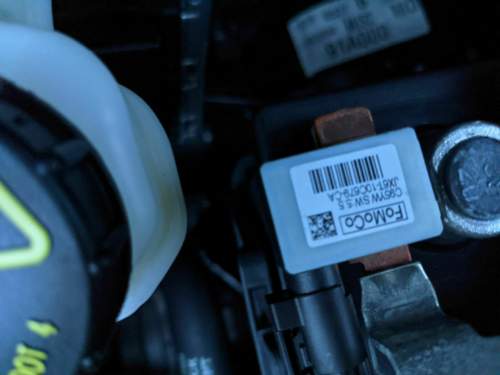

Update meiner Geschichte:
Wie schon berichtet, habe ich im November ein neuer BMS (CB) erhalten. Wie zu erwarten war, hat das alleine nichts gebracht.
Ich habe mir dann die Batterie genauer angeschaut, d.h. mehrmals mit einem intelligenten Ladegerät (NOCO 7200) geladen. Das ging z. B. von SOC 50% zu voll in 20 Minuten!
Ist natürlich nicht möglich! Anders gesagt, die Batterie kann gar nicht mehr voll aufgeladen werden. Dies bestätigt dann auch die Ruhespannung nach 6 Stunden.
Die war nur 12.5 Volt, was einem SOC von ca. 75% entspricht. Ein klarer Fall von Sulfatierung, weil die Batterie ständig halbvoll, bzw. nie richtig geladen war.
Das alles habe ich dem FFH mit Fotos usw. vorgelegt und ihn gebeten, nebst dem Carrosseriemodul update auch gleich die Batterie zu ersetzen.
Dies wurde nun anstandslos gemacht! Der erste Eindruck stimmt mich schon mal positiv. Nun wird die Batterie wie vorgesehen, halt mehrheitlich im schiebebetrieb, ordentlich geladen und der SOC fällt nicht schon nach 2 Fahrten wieder in den Keller.
Vorläufiges Fazit: Wie bereits mehrfach erwähnt bestätige ich, dass der BMS ersetzt, das BdyCM-Modul upgedated und die Batterie ersetzt werden muss.
Ich bin gespannt, ob das nun nachhaltig so funktioniert, werde wieder berichten.

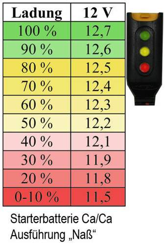

Das ist ja interessant mit deiner Batterie. Wie könnte man den Zustand meiner Batterie einschätzen?
Bei 12,37V das Ladegerät angeschlossen.
Hat dann für 3h mit 14,25V geladen und ist danach für 5h in den „Erhaltungsmodus“ gegangen, wo zwischen 13V und 13,5V weitergeladen wird. Also insgesamt 8h geladen, danach abgeklemmt vom Ladegerät.
Nach 9h lag die Ruhespannung bei 12,74V.
Nach weiteren 24h (ohne das Auto zu benutzen) lag die Ruhespannung bei 12,68V.
Batterie ist aus der KW30 von 2019

Das beschriebene Verhalten entspricht einer intakten Batterie, ansonsten kämst du nicht auf diese Spannungen.
Im Anhang eine Tabelle zur Ermittlung der ungefähren Ladung einer EFB.
Wichtig, wie du es gemacht hast, dass die Batterie nach dem Laden ohne Belastung 1 Nacht ruhen gelassen wird.
Ist im eingebauten Zustand nur möglich, wenn vor dem Laden bei entriegelter Motorhaube gewartet wird, bis alle Module im Schlafmodus sind. (Mind. 1 Stunde)
Gruss, Thomas
