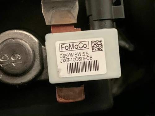

Hab eben mein Auto abgeholt. Hatte auch die hier geteilte Maßnahme mitgenommen. Leider war der Werkstattmeister nicht mehr da aber an der Zentrale haben die mir gesagt das nur der Battiersensor getauscht worden ist. Kein Update oder Kontrolle der Batterie.
Zumindest bis jetzt auf der Rückfahrt von 30km ging Start/Stop noch nicht^^
Werde den Meister morgen mal anrufen ob doch noch mehr gemacht worden ist.
Vorher hatte ich die Endung BD und nun CB.
Tatsächlich ging bei mir heute auch das Start/Stop System nach dem gestrigen Tausch auf den CB Sensor. Und das nach bereits 1,5 km bei 2 Grad. Ich muss aber sagen das 1 km davon steil bergab geht. Lasse ihn dort im manuellen Modus bei 2500 Umdrehungen den Berg herunterrollen. Mal schauen ob es so bleibt.

Hab meinen auch gerade wieder aus der Werkstatt abgeholt (Dauergast mit min. 10 Besuchen wegen S/S)! Es wurde bereits im Januar ein Update eingespielt und jetzt schon wieder. Neuer Sensor (alter war BC; neuer CB) kam jetzt auch rein, nachdem ich den Mitarbeiter darauf hingewiesen habe!!!! Mal sehen wie lange es jetzt wieder geht.
@ChrisSG25 schrieb am 16. März 2021 um 23:00:00 Uhr:
@Kater150 schrieb am 16. März 2021 um 22:06:54 Uhr:
Gestern Mittag hab ich ja mein Focus-ST (Benziner) aus der Werkstatt geholt.
Es ist jetzt der Sensor mit der Endung CB verbaut.
Mal abwarten wie lange es jetzt funktioniert.

Bei mir läuft es jetzt seit ca. 6 Wochen obwohl der Wagen nur an 3 Tagen pro Woche gefahren wird. Vor den Maßnahmen (erst nur Sensor CA, dann in einem Rutsch BCM Update auf ACJ, TCU Update auf CS, neue Batterie) konnte ich 5 Tage die Woche je 70 km fahren und es hat nicht gereicht. Nach dem Wochenende Standzeit war die Batterie so leer, dass neben S/S auch Einparkhilfe und Keyless Entry eingeschränkt waren. Im Sync kam die Meldung "Zündung ausschalten oder Motor starten".

Diese Woche hatte ich Urlaub, bin also noch viel weniger gefahren als sonst und HEUTE an der ersten roten Ampel ging dann auf einmal wieder Start Stop. Und an allen weiteren auch. Verstehen muss ich das wohl nicht, ich war aber schon gedanklich aufm Weg zum Ford Händler. Der Sensor ist wie schon früher gesagt ein CA Sensor. Also wäre wohl maximal ein Softwareupdate (wenns eins gibt) möglich gewesen. Ich beobachte mal weiter.

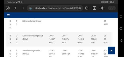

Anfang März hatte ich einen Termin in der Werkstatt. Es wurden folgende Module mit Softwareständen geupdatet.
APIM: 1U5T-14G374-DA
TCU: JX7T-14G139-CR
BCM: JU5T-14C184-ACJ
Die Batterie (aus Mitte 2019) wurde nicht getauscht. Der Batteriesensor (Kennung -BC) wurde ebenfalls nicht getauscht.
Bei unverändertem Nutzungsverhalten funktioniert nun alles anstandslos.

Noch mal kurz zu der aktuellen „Lösung“ was genau soll jetzt laut Ford gemacht werden?
Der Sensor wird getauscht (aktuellste Version ist?)
Und welche Updates werden genau gemacht? TCU und BMS?
Meine ich habe hier noch von einem Dritten gelesen?
