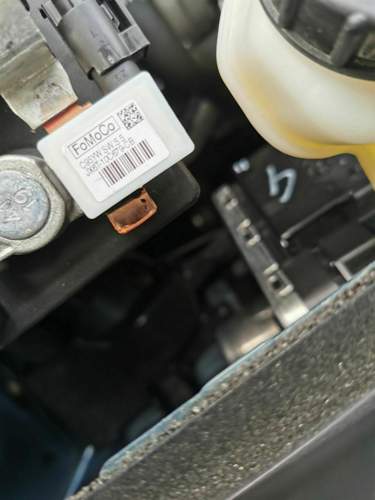

Habe heute mal Interessehalber in meinem neuen. Focus mit Baudatum 01/2021 geschaut. Ich habe den Sensor mit CB am Ende drin. S/S funktioniert seit dieser Woche auch nicht mehr bei mir. Aber wirklich stören tut es mich nicht. Werde es aber ansprechen sobald ich die Räder wechseln lasse bzw. Ich einen zuverlässigen Händler im Raum Leipzig gefunden habe.

Ich glaub das kalte Wetter hat jetzt doch nachhaltig dafür gesorgt, dass mein Batterieladestand nicht hoch genug ist für Start Stop... Nun gehts bei mir auch eher selten. Ich werd dann mal demnächst nachschauen, welcher Sensor verbaut ist.

Bei mir ist ab Werk schon der CA Sensor verbaut gewesen... Ich fahr dann mal noch nen bisschen rum und schau ob das Start Stop doch noch wieder kommt. :D wenn nicht, hol ich mir mal nen Update.

Hab eben mein Auto abgeholt. Hatte auch die hier geteilte Maßnahme mitgenommen. Leider war der Werkstattmeister nicht mehr da aber an der Zentrale haben die mir gesagt das nur der Battiersensor getauscht worden ist. Kein Update oder Kontrolle der Batterie.
Zumindest bis jetzt auf der Rückfahrt von 30km ging Start/Stop noch nicht^^
Werde den Meister morgen mal anrufen ob doch noch mehr gemacht worden ist.
Vorher hatte ich die Endung BD und nun CB.

Nachdem ich wirklich mit den Nerven schon am Ende war, hat der Tausch des Batteriesensors bei mir die Lösung gebracht. Seit dem funktioniert Start-Stop (was ich nicht benötigt) tadellos. Das bedeutet für mich dann gleichzeitig, dass auch die anderen wichtigen Dinge bei mir, wie die Scheibenheizungen endlich funktionieren.
Tatsächlich ging bei mir heute auch das Start/Stop System nach dem gestrigen Tausch auf den CB Sensor. Und das nach bereits 1,5 km bei 2 Grad. Ich muss aber sagen das 1 km davon steil bergab geht. Lasse ihn dort im manuellen Modus bei 2500 Umdrehungen den Berg herunterrollen. Mal schauen ob es so bleibt.
