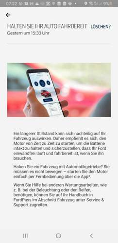

Ford hat nun scheinbar die "Lösung" für das Problem gefunden, und informiert den Kunden per APP wie man sein Auto fahrbereit hält! 🙂😕
Habe gestern eine Info über die APP bekommen, wie man die Batterie intakt hält und sicherstellt, dass der Focus einwandfrei funktioniert. 🙂😰
Habt Ihr die Meldung auch bekommen, oder lag es bei mir daran, dass Ford letzte Woche die Batterie bei meinem Focus ersetzen musste?
Info
Ich habe die Nachricht gestern auch bekommen, hatte aber nie Probleme mit der Batterie oder S&S oder anderem. Nur die parkpiepser höheren sich manchmal anders an.
Habe sie auch bekommen. Arbeitskollege auch. Scheint eine allgemeine Info zu sein. Zumal ich auch zu dem Zeitpunkt gefahren bin...
Fun fact:
Hier im Forum wird heiß diskutiert, wie schädlich es ist für den Motor, den aus der Ferne zu starten (z.B. im Winter um die Scheiben zu enteisen) und was macht Ford? Animiert den Kunden genau das zu tun und dabei muß man noch nicht mal los fahren. Sehr amüsant :-)
Nun das bringt nichts da es in der Tiefgarage bei uns nicht erlaubt ist den Motor im Stand laufen zu lassen...Mal abgesehen vom technischen Verschleiss mit laufendem Motor im Stand.
Zudem tritt das Problem auch nach langen Strecken mit mehreren hundert Kilometern und täglichem fahren auf. Selbst dann ist bei mir die Batterie nach 1 bis 2 Tagen leer. Trotz neuer Batterie, Sensor und allen verfügbaren Steuergeräte Updates.
Die Info hatte ich schon mal vor ca.3 Monaten und hatte diese auch schon einmal zum Thema Fernstartfunktion gepostet. Ich finde es nur Interessant, das Ford seinen Kunden in der heutigen Zeit empfiehlt, dass Fahrzeug im Leerlauf ab und zu mal laufen zu lassen. Um die Fartüchtigkeit bei wenig Nutzung sicher zu stellen, obwohl es ja eigentlich Verboten ist.
