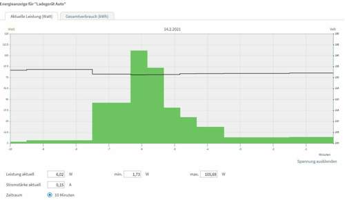

Schon alleine der Zugriff der FordPass-App zieht unwahrscheinlich an der Batterie.
Bei mir hängt ein CTEK MXS 10A dran, Batterie voll geladen und FordPass gestartet.
Auf dem Bild sieht man wie viel Strom das Ladegerät gleich mal braucht.
Ctek mxs 10a
