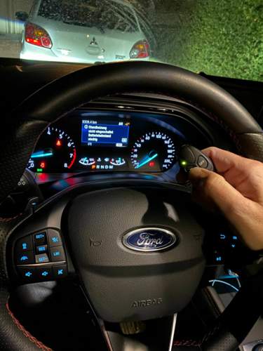

Hallo weiß einer wo ran das liegt der Motor läuft aber die Standheizung geht nicht an??? Und ich bekomme die Meldung im Bordcomputer?!
Und wenn der Motor aus ist geht die Standheizung an???
@ChrisSG25 schrieb am 10. Februar 2021 um 19:23:20 Uhr:

Ja aber warum kommt die Meldung???
Weil ich wollte was testen heute morgen ich habe das Auto Peer app gestartet und dann die Standheizung an geschaltet aber normal muss die ja an gehen! Weil beim Audi vom meinen Vater geht sie an auch wenn der Motor an ist!

Schau in die Bedienungsanleitung, da steht es drin, dass sie nur im geparkten Zustand funktioniert.
Du vergleichst grad Ford mit Audi....finde den Fehler ;-)

Aber das Auto ist doch geparkt ich habe es mit derFordpassapp gestartet und wehr sucht die Standheizung ein zu schalten aber warum kommt die Meldung das die Batterie zu gering geladen ist??? Das Auto hat Spannung!
@ChrisSG25 schrieb am 10. Februar 2021 um 20:22:19 Uhr:
@red_mic schrieb am 10. Februar 2021 um 20:05:09 Uhr:
Frag deine Werkstatt, keine Ahnung.
Ich verstehe aber auch den Sinn nicht, warum du den Fernstart nutzt und dann noch die Standheizung an machst. Entweder oder!
