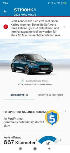

Die TCU wurde bei mir letztes Jahr bereits getauscht, da diese durch ein OTA Update geschrottet wurde.
TCU

Bei mir auch. Zudem sagte der mir gestern, dass ich irgendwann OTA schon ein Update des BMS erhalten haben soll. Wenn die Kiste permanent nach Updates sucht und kreuz und quer, mal mehr oder weniger erfolgreich installiert, ist es kein Wunder, dass die Batterie ständig in die Kniee geht ;-)
