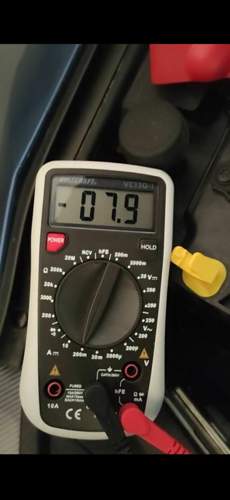

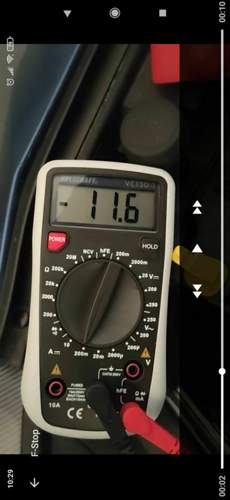

Hier nochmal meine Messergebnisse, immer Motorhaube auf und Auto 1 Stunde ruhen lassen:
Samstag, 2.1.21 - 170km gefahren, S/S funktional.
Sonntag 3.1.21 bis Freitag 8.1.21 - stand Auto 6 Tage in der Garage, 2x Kurzstrecke gefahren a 10km.
Freitag 8.1.21 - Spannung gemessen, 12,36 Volt, (aus meiner Sicht zu wenig), S/S nicht funktional.
Bin dann ca. 50km gefahren, kein S/S. Nochmal gemessen, 12,66 Volt, scheint OK.
Samstag 9.1.21, Spannung liegt bei 12,45 Volt.
Ruhestrom gemessen, Messgeräte auf 200mA eingestellt, Anzeige ergibt 7,9 bis 11,6, siehe Bilder.
Sind das dann 7,9 bzw. 11,6 Milliampere? Wäre ein guter Wert, oder sind das 79 bzw. 116 Milliampere?
Das wäre zu viel.
Ruhestrom1
Ruhestrom2

Es sind 7,9 und 11,6 mA. Mich würde interessieren wie Du mit dem Gerät den Ruhestrom gemessen hast, sprich wo hast Du die Messspitzen gesetzt? Für eine Strommessung muss das Messgerät in Reihe gesetzt werden oder aber Du hast ein induktives Messverfahren.
Ich habe das Minuskabel des Messgerätes an Masse mit einer Klemme angebracht.
Dann die Spitze des roten Pluskabels auf den Minuspol der Batterie gehalten und langsam das Minuskabel der Batterie entfernt.
Der Stromfluss bleibt also erhalten und sollte den Ruhestrom ergeben.
Allerdings wird ein Minuszeichen angezeigt, ich hätte also die Kabel des Messgerätes andersherum anbringen müssen.
Also in Reihe, nicht induktiv, wollte mir jetzt nicht noch ein neues Ampere-Messgerät kaufen.
