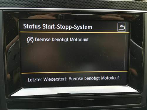

Heute noch was interessantes erlebt:
Ich steh auf einer Autoschnellfähre und nutze dafür ausnahmsweise mal Start/Stop. Also Motor geht aus, ich betätige die Handbremse und ich warte. Mitten bei der Überfahrt springt der Motor plötzlich ohne mein Zutun an, die Fähre hat dabei durch Wellengang leicht geschaukelt.
In der Info zu Start/Stop steht dass der Motorlauf notwendig war wegen der Bremse. Dabei frage ich mich aber, was wäre gewesen wenn ich mich abgeschnallt hätte, oder die Tür geöffnet? Dann wäre Start/Stopp ja nicht mehr möglich gewesen aber die Handbremse war eh schon drin.
Img-6179
So wie ich das lese hast du AUTO HOLD aktiv und den Gang noch drin? Das Start Stop System hat den Motor gestoppt sonst macht das mit der Bremse keinen Sinn. Der Motor ging an um mehr Druck auf die Bremse zu bringen wegen der Wellenwackelei. Da hat das Bremssystem den Bremsdruck erhöht damit du nicht weg rollst. Die Parkbremse macht mit Elektromtorkraft zu und braucht weder Motorlauf noch Batterie bis sie wieder auf machen muss.
Manfred
Nein, Autohold ist immer aus, Gang war auch draußen. Sonst aktiviert sich ja S/S nicht.
Das ist komisch, denn ich hätte es genau so interpretiert. Die elektrische Parkbremse benötigt ja, wenn sie erst mal angezogen ist, keinen Strom mehr. Auto Hold funktioniert aber hydraulisch und benötigt daher Unterdruck. Ohne Auto Hold und mit EPB ergibt die gezeigte Meldung keinen Sinn ...
Darum war ich auch verwundert 😉 Vor allem dass der Motor ohne Vorwarnung anspringt. Ich dachte erst ich bin vielleicht auf die Kupplung gekommen, aber laut der Info ja dann doch nicht.
