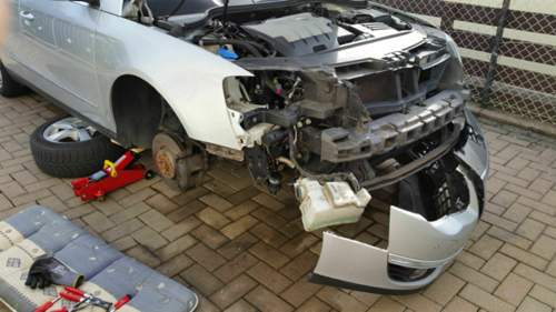

@ThomasV6TDI schrieb am 25. November 2020 um 06:00:06 Uhr:
Kommt man beim Passat so gut ran an die SH?
Bei meinem Golf5 war das ein riesen Kampf, da an die SH der Wischwasserbehälter mit angebaut ist.
Hi, beim Passat b6 ist es auch ein drama es muss vieles abgebaut werden man kommt schlecht drann und alles ist so eng.
Jupp. Wenn aber Innenradkasten und Stossfänger erstmal ab sind, gehts eigentlich.
@ibo43 schrieb am 25. November 2020 um 10:43:42 Uhr:
Das einiges demontiert werden muss ( Untere Motorabdeckung, Stoßstange sowie zumindest die untere Radhausverkleidung ) ist zwar ärgerlich und mit einem gewissen Aufwand verbunden , aber machbar. Du hast den Scheinwerfer ausgebaut. Das ist absolut nicht nötig. Den Waschwasserbehälter komplett ausbauen, und dann, kommt man ohne Fluchen oder ohne irgendwelche Verrenkungen machen zu müssen an alles ran. Sicher es gibt schönere Arbeiten, aber auch viel schwierigere. Bei einer Schulnote, würde ich eine 2+ geben.
Ok, beim Golf ist das anders.
Da muss Dieselfilter weg, Scheinwerfer weg, Stoßstange weg.
Standheizung und Waschwasserbehälter sind quasi eine Einheit und im Eingebauten zustand nicht zu lösen.
Na mal schauen wie lange meine SH im Passat noch läuft. Hoffe noch lange. :-)
