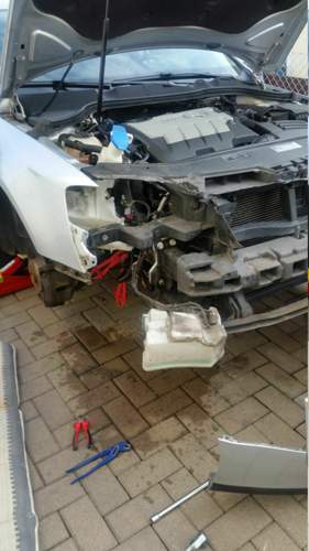

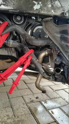

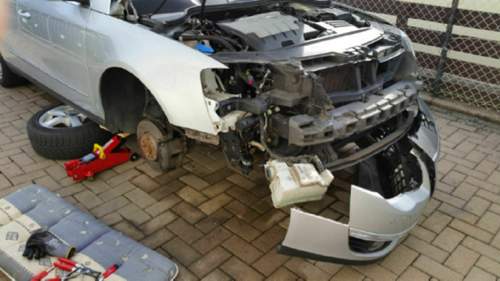

Das is kein so großer Aufwand. Front ab, Innenradhaus ab, Leitungen abknicken, Wischwasserbehälter beiseite und dann das Aggregat ausbauen. Kannste aber getrost aufs Frühjahr oder Sommer verschieben. Der Winter is ja nu bald durch

Hab das draußen im freien aufm Parkplatz gemacht. Mit nem normalen Nusskasten und 2 Schlauchklemmen is das ne Sache von 2-3h für jemanden, der das zum ersten mal macht. Hab damals knapp 6h gebraucht, weil ich die SH selbst noch komplett zerlegt und gereinigt hab.

Scheinwerfer muss definitiv nicht raus und vereinfacht die Arbeit auch nicht . Nach dem Ausbau, muss er ja wieder eingestellt werden. Zusätzlicher sinnloser Aufwand.
