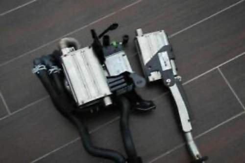

Moin,
Ich habe in meinem 2l 125 kW BMR eine OT SH verbaut.
Da ich das Auto nicht immer gefahren bin wollte ich mal fragen was beim aktivieren der SH per FFB im Innenraum angehen muss.
Manchmal drücke ich die FFB und dann geht nur die kleine LED im manuellen Knopf an und manchmal leuchtet die halbe Mittelkonsole.
Woran kann das denn liegen ?
Ist die 2. Komfortbatterie im Kofferraum hinüber oder liegt das wenn Automatic nicht an ist ?

Die Thermo Top V qualmen.
Die VEVOs nicht mehr
und EVOs noch weniger.
@ Exili: hab ne DP42 drinne
Hab keinen Bock mehr die noch instandzusetzen. Die SH is so ein Teio, das ich nicht mehr missen möchte, aber funktionieren muss, ohne dran rumspielen zu müssen. Ähnlich wie das Radio.
Wenn Sie denn wenigstens gut auszubauen ist aber doch icht soo verstecken die Kiste um dafür das halbe Auto zerlegen zu müssen....
?ch habe meinen brenner vor ca.3 jahren erneuert seid dem kein qualmen kein stinken mehr läuft und läuft in den winter tagen fast jeden tag die ca. 300 euro waren es wert.
Ich habe sicherlich ein wenig Glück, aber ich hab ja die VEVO neu für 200€ ersteigert
@ibo: Hatte ich den Brenner nich von dir? War doch ein gereinigter.
@Broesel: ausbauen geht mittlerweile einigermaßen fix. Muss ich trotzdem nich regelmäßig machen. Wie gesagt, fahr ich den Karren im Sommer noch, denk ich auch über ne VEVO nach.
Sind da die Belegungen und Stecker gleich, wie bei der TT-V?
Ja alles gleich
Ich glaube sogar alle Webasto für VW haben gleiche Belegung als auch Stecker
Das macht die Sache einfacher. Danke für die Info

@Exili123 schrieb am 20. Januar 2021 um 20:19:57 Uhr:
Hab bei mir eine VEVO eingebaut, 3C0815005BN vermutlich müsstest du eine andere Dosierpumpe einbauen DP42.
Der Brenner ist bei der VEVO anders aufgebaut und soll nicht verkoken
@ThomasV6TDI
Moin
An meinem MJ 07 habe ich folgende verbaut.
1K0 815 007 BC verbaut.
Welche bessere & robustere SH passt denn dann Plugandplay da dann rein ?
Dann könnte ich mir ja gleich eine Evo besorgen wenn die so einfach passt.
Hat jemand dann eventuell eine Teilenummer für mich ?

Meine empfhelung istbrenneinheit erneuern ung gut ist habe ich auch gemacht und habe seid dem ruhe.
