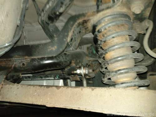

ich habe vor einiger Zeit die ausgeleierten Koppelstangen der Hinterachse meines Kombis erneuert. Ist ja kein großes Ding - eigentlich. Habe folgende Teile verwendet: http://www.ebay.de/.../400247767193?...
Abweichend vom Bild waren auch die Gummis, die ins Aufnahmeloch des Achsschenkels kommen dabei und ich habe die Dinger mit viel Schimpfen reingekriegt. Koppelstange mit Stabilisatorstange verschraubt, dabei neue selbstsichernde Mutter verwendet.
Dabei direkt die Lagerung der Stabistange am Unterboden angeschaut und festgestellt, dass dort noch intaktes Gummi vorhanden ist. TÜV problemlos bekommen. Fahrverhalten gut, Funktion der Stabilisierung definitiv gegeben, durch die neuen nicht ausgelutschten Teile sind die beiden Achsschenkel definitiv fester verbunden als vorher mit ausgeschlagenen Gummis.
Allerdings knackt es seit der Reparatur (oder kurz danach) immer hinten rechts, wenn der Stabi was zu tun kriegt (z.B. Tiefgarageneinfahrt Rechtskurve, über Verkehrsberuhigungsdrempel fahren.
Das Knacken ist absolut reproduzierbar und scheint durch eine Verspannung zu kommen. Ein Rad federt ein - Knack!, Rad federt wieder aus (weil runter vom Drempel) - Knack!. Recht zuverlässig lässt es sich beheben, wenn ich die Verschraubung von Koppelstange zu Stabi mit WD40 einsprühe. Hält halt nur bis zum nächsten Regen.
Ist das einfach nur eine unglückliche Materialpassung die knackt oder waren die Stabis einfach zu billig? Knackelt das eingepresste Auge?
Lieber Febi kaufen?
Schon jetzt Danke für eure Meinungen.

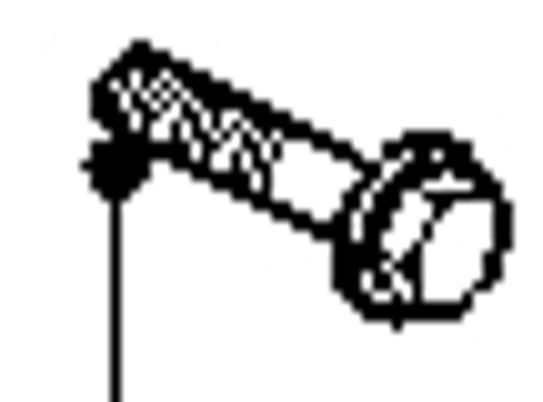

Zuerst mal zu deiner Schraubenaktion:
Klar, die Schraube sitzt im Achsschenkel und die Behauptung, dass diese Schraube gerne abreißt, ist definitiv falsch. die kann man locker mehrfach verwenden. Abrißgefährdet ist immer die Klemmschraube für den Achsschenkel/Stoßdämpfer. Die muss man immer neu nehmen.

Sehen deine Koppelstangen vielleicht so aus wie bei mir, kurz nach dem Wechsel?
http://www.youtube.com/watch?v=fcVQCRLa2pw
Das haben wir kurz danach nochmal gerichtet, jetzt sind sie beide gerade.
Ähm, in der Tat! 😎
Die des Knackens schwer verdächtige rechte Stange steht schräger als die linke. Aber bei weitem nicht so schräg wie die linke in deinem Video!
Wie richte ich das? Stabistrebe habe ich nicht als beweglich im Kopf. Bei der Verbindungsschraube sind sicher 2cm Gewinde über bei angezogener Mutter, was ja zum Schrägstand führen dürfte. Schraube lockern? 😁
Wir hatten da ziemlich an der einen Seite rumgewürgt, weil der Stabi nicht von der Stabistange runter wollte. Dadurch hat sich die komplette Stande zur Beifahrerseite verschoben.
Die Stabistange hat ja 2 Lager am Unterboden, die jeweils mit so einer Art Schelle befestigt sind. Die kannst du lösen und dann richtest du die Stange wieder so aus, dass sie mittig unter dem Unterboden sitzt. Dann snd auch die kleinen Koppelstangen wieder gerade.
Bei mir hat man das auf der Bühne richtig gesehen. Abstand vom linken Lager zur "linken Krümmung der Stange" war sicherlich 5cm geringer als auf der rechten Seite.
Oder du probierst es ohne lösen der Lager und richtest das mit ein paar Hammerschlägen oder ähnlichem.

Ich sehs mir mal an. Bildmaterial folgt. 🙂
Bildmaterial ist nicht so gut, werde nochmal welche machen.
Muss allerdings meine Aussage zurückziehen: Da ist wenn überhaupt nur ein ganz minimaler Schiefstand der knackenden Seite zu erkennen, aber eigentlich is da nix. Auch kann ich mit bloßem Auge keine Verschiebung der Stabistange feststellen. Finde ich...
Auch zeigen die Gewinde-Enden der Schrauben nach innen, nicht nach aussen, was aber egal sein dürfte.
Knackt nicht
Knackt vermutlich

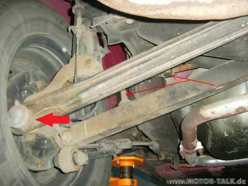

@Robert: Wie hast Du den Schiefstand bei Dir gerichtet?
Mich irritiert ein bisschen, dass die Mutter früher offenbar weiter aussen aufsaß, erkennbar an der nicht angelaufenen Stelle auf der Schraube, die ja wohl durch die Mutter geschützt wurde. Woran könnte das liegen? Wenn die alte Koppelstange oben doppelt so dick gewesen wäre wie die neue wäre mir das schon aufgefallen 😉

nochmals neue Koppelstangen brachten die Lösung, diesmal von Febi. Wer billig kauft... 🙄
Und zwar lag es daran, dass die billigen Koppelstangen zwar ein Gummiauge hatten, dieses aber so gestaltet war, dass Metal auf Metal lag. Stabistange (am Auto) und Unterlegscheibe lagen am Metal der Koppelstange an. Deswegen führte Schmierung durch WD40 auch immer kurzzeitig zu einer Besserung.
Bei der besseren Febi-Koppelstange ist es anders, hier verhindert die Form des Auges ein Anliegen.
Die 2 Bilder sprechen Bände...
2 billige Koppelstangen 10,90€. 2 gute Koppelstangen 22€. Insgesamt also 33€ plus einem umsonstn unterm Auto rumgerobbt. 🙂
