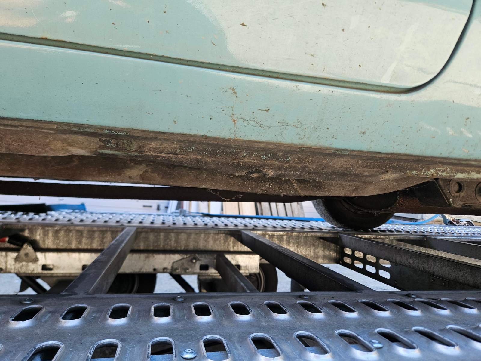

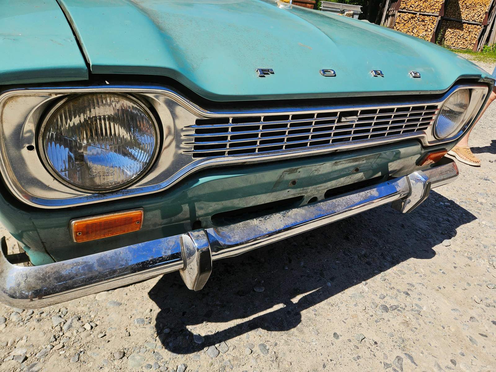

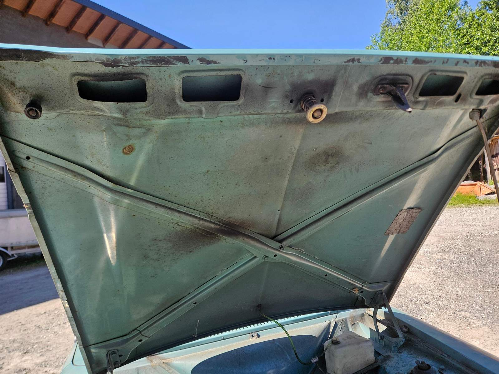

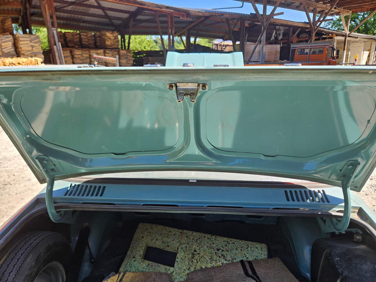

Später am Auto: Intensive Beschau und... Kaum etwas gefunden. Der Lack ist nicht mehr toll, die Radhäuser hinten sind durch und der Fahrersitz ist leicht abgenutzt. Zusätzlich eine Beule vorne links.
Aber sonst? Kaum Rost, nicht mal Flugrost, das Fahrzeug ist, bis auf den Tankdeckel, absolut vollständig und lässt sich problemlos Rollen 😱. Am Unterboden hab ich außer Spinnenweben gar nichts gefunden.

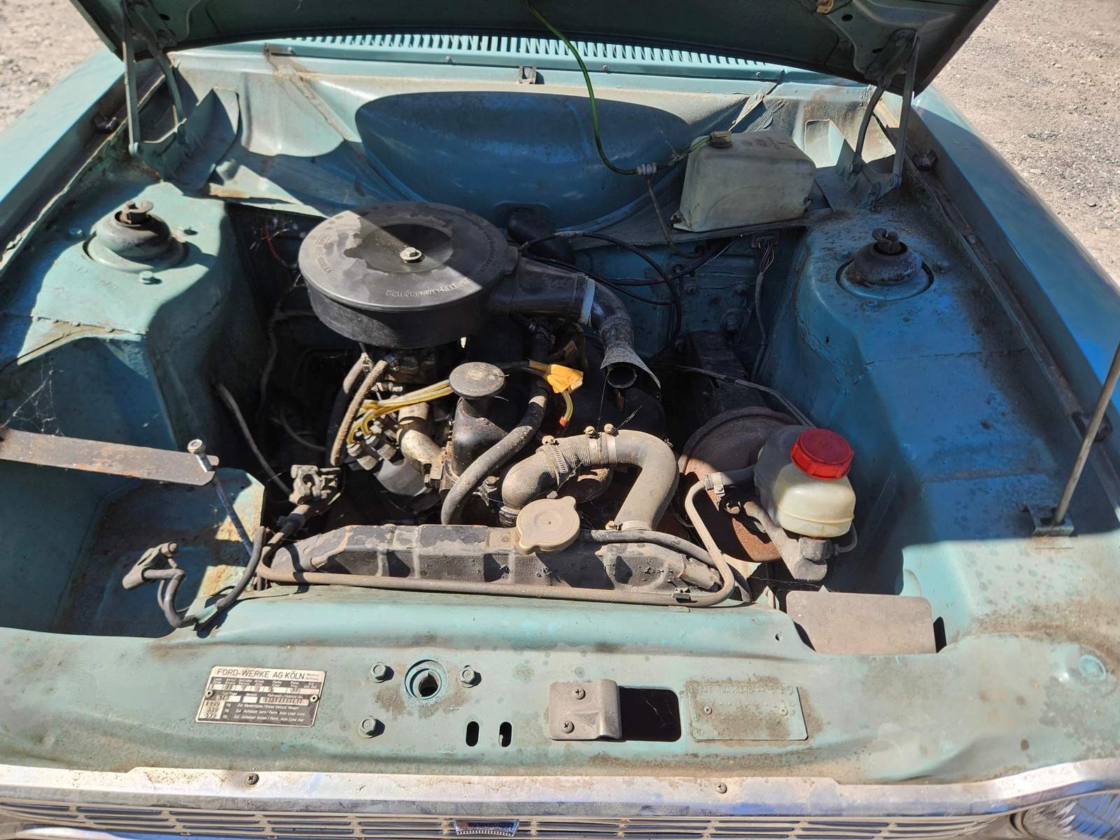

Es handelt sich um einen 1969er Escort 1300 L Automatik in Grün, belegbare 56tdkm, 57Ps, zwei Vorbesitzer, unfallfrei. In der Szene ist der Escort Mk1 auch als Knochen bekannt, wegen des charakteristischen Design des Kühlergrills. Der Wagen hat relativ viel Austattung, unter anderem den, damals optionalen, Bremskraftverstärker, plus aller entsprechenden Aufnahmen sowie, dank der seltenen Automatik, den breiten Getriebetunnel des RS 2000. Ein Fünfgang T9 Getriebe würde also passen 😇.

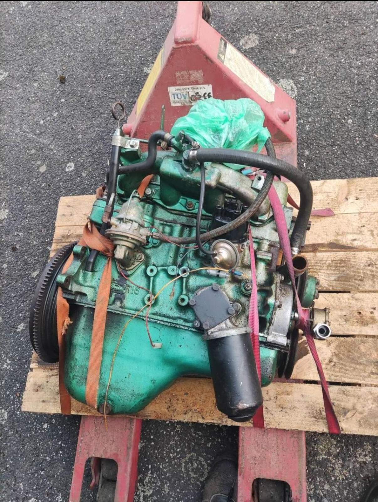

Ein 1600er Crossflow (MKB 711M-BA), zwei 40er DHLA Dell'Ortos und ein Ölkühler liegen schon bereit 😎. Letztere drei hat mein Schwiegeronkel als Geschenk aus dem Keller hervorgezaubert 😎.
