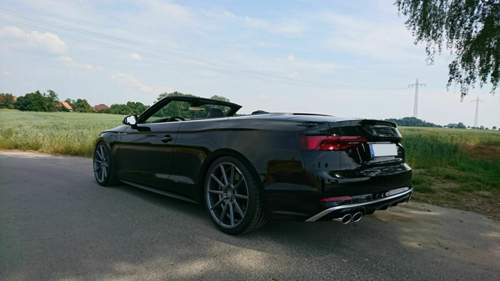

Ich fahre seit gut 1500 Km die KW-Gewindefedern auf meinem S5-Cabrio. Der Wagen verfügt über das werkseitig verbaute, nicht verstellbare S-Fahrwerk. Die Originaldämpfer arbeiten ganz hervorragend mit den Gewindefedern. Fahrverhalten und Fahrkomfort finde ich sehr gut.
Eingetragen wurden ringsum 340 mm, Abstand Kotflügelkante zu Radnabenmitte.
Verbaut sind Yido YP1- Talia, in 9x20 ET 25 und 265/30 R20 plus ringsum 10er Platten.
Gestern habe ich ihn final eingestellt und fahre vorne eben genau diese 340 mm und hinten 347 mm, da ich eine leichte Keilform wollte. Zudem habe ich die Radhausauskleidungen hinten mit einem Heißluftfön geglättet, da der Reifen ansonsten leicht am Filz angestriffen hat.
Anbei zwei Bilder vom heutigen Ausflug.😎
Grüße Ralf
Dsc-0202
Dsc-0203
Wir ists vom komfort? Finde das sline sehr hart. Wie siehts mit auffahrten aus? Streifst vermutlich überall oder?
Hab ich doch geschrieben, der Komfort ist trotz 20 Zoll sehr gut.
Sowas ist natürlich immer Eigenempfinden, ich bin sehr zufrieden.
Aufsetzen tue ich nirgendwo, auch Parkhäuser sind kein Thema.
Grüße Ralf
Ja aber du hast nicht geschrieben ob härter als sline fw ist..
Das ist wie gesagt Eigenermessen, eine Tieferlegung führt nach meiner Erfahrung
auch immer dazu, dass die Auslegung etwas straffer ist. Ich empfinde ihn als
nicht wesentlich härter...?
Grüße Ralf
ja das ist sowieso klar... hatte damals beim golf 7 gti mit dcc die federn getauscht und ich empfand es als fast gleich hart... ein freund hat die selben federn verbaut bekommen jedoch hatte er kein dcc und dort meinte er und das empfand ich auch so wars nachher komfortabler...
@weber66 1cm tiefer als erlaubt und trotzdem eingetragen bekommen?!
Jep
