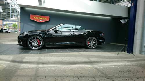

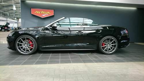

Habe gestern die Gewindefedern von KW verbaut bekommen.:D
Es gibt nun auch das entsprechende Gutachten und somit war TÜV kein Problem.
Wir haben von der Höhe etwas mehr gelassen, als ich im Endeffekt haben will,
da sich die Federn immer noch setzen und das Auto eh noch nachsackt.
Ich bin vom Fahren sehr begeistert, so stelle ich mir ein Sportfahrwerk vor.:cool:
Ausreichend Fahrkomfort und ausgewogenes Federverhalten,
mit sportlich straffer Auslegung.
Natürlich kann man bei 20 Zoll und Tieferlegung keine Sänfte erwarten,
aber das ist wohl jedem klar.
Anbei zwei Bilder, die ich heute nach dem Waschen gemacht habe.
Ich denke wird sich in den nächsten 1-2000 Km noch etwas senken, ansonsten würde ich
max. einen Zentimeter mehr Tiefgang einstellen lassen...:rolleyes:
Was sagt Ihr..?
Grüße Ralf
Dsc-0181
Dsc-0179
@weber66 Sieht gut aus. Kann die Fahreigenschaften bestätigen. Miss doch mal Kotflügelunterkante bis Radmitte. Der Abstand darf nicht unter 350mm betragen. Dann siehst Du wie weit du noch runter kannst.
Das weiß ich, wir haben 360 eingestellt, somit bleibt noch 1 cm.
Eingetragen sind übrigens 350.
Gruß Ralf
Gibt es einen Grund warum du dich vom V3 Fahrwerk verabschiedet hast?
Was die Höhe betrifft, ich fahre mittlerweile 355 vorne und 360 hinten. Ich denke zwischen 350 und 360 kann man nichts falsch machen.
@weber66 hast du die regelbaren Dämpfer verbaut?
@Lefe: Kein adaptives Fahrwerk, das normale S-Fahrwerk.
