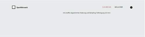

2 Screenshots aus dem Österr. Konfigurator.
Spfw
Sfw2
Sowohl im österreichischem also auch im französischem Konfigurator wird beim Sportfahrwerk explizit auf eine 20mm Tieferlegung verwiesen. Leider konnte mir bislang weder der Händler noch die Audi-Hotline abschließend die Frage beantworten, ob die Tieferlegung auch für den deutschen Markt zutrifft.

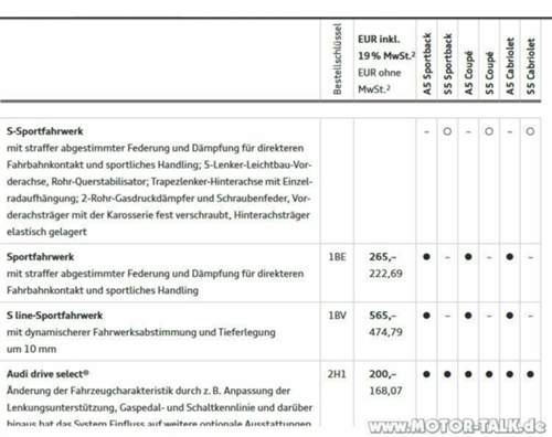

Doch gibt es speziell für den s5. Siehe dazu auch die Preisliste
@meiko schrieb am 14. Dezember 2016 um 21:02:42 Uhr:
Ich dachte es gibt kein S-Sportfahrwerk mehr? Nur Dynamikfahrwerk. Was ist dass dann?
Img-0326

Beim alten A5/S5 8T gab es:
Serie - Dynamikfahrwerk (nur A5)
265€ - Sportfahrwerk (nur A5)
565€ - S-Line Sportfahrwerk der quattro gmbH (nur A5)
Serie - S Sportfahrwerk (nur S5)
1100€ - Dämpferreglung (A5 und S5)
Ein S Sportfahrwerk ist eben nur für ein S-Modell das war 2008 so und ist 2016 auch so.
Wenn ich mich richtig erinnere, dann war doch das Sportfahrwerk 10mm tiefer, das S-Line Sportfahrwerk 20mm tiefer und das DämpferregelungsDing wieder 10mm höher als das S-Line (also in Summe 10mm tiefer als das Standard)?
