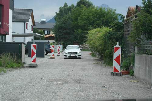

Hallo
Habe ein Problem mit Spiegelungen, Schatten und/oder Reflexionen in der Windschutzscheibe (keine Ahnung wie man es nennen oder beschreiben soll, daher siehe Foto unten) durch entgegen kommende Autos oder Lichtquellen.
Im November letzten Jahres ist diese nach einem Steinschlag bei BMW gewechselt worden. Vorher nie Problem, doch seither das oben genannte Phenomen.
Gestern ist diese nach meiner Reklamation erneut auf kosten BMW ausgetauscht worden, doch leider ohne Erfolg, die Schatten bestehen weiterhin und sind auf der gesamten Breite der Scheibe, also auch für den Beifahrer gut zu erkennen. Habe nun das HeadUp in Verdacht.
Mich würde nun interessieren, ob es bei euch auch diese Beobachtungen gibt?
Anbei das Foto
Gruß Jeop

Hier nun mein Update:
Frontscheibe wurde gestern getauscht und nachdem ich keine 5 Minuten vom Autohaus weggefahren war habe ich auch gleich wieder den Weg zurück genommen da die neue Frontscheibe den gleichen Effekt zeigt. Leider war um 17:20 kein Serviceberater mehr im Haus und daher habe ich, nachdem ich zu hause angekommen bin, ein neues Foto gemacht und auch gleich eine E-Mail verfasst. Ich warte nun auf eine Rückmeldung.
Sam-2007
Sam-2008

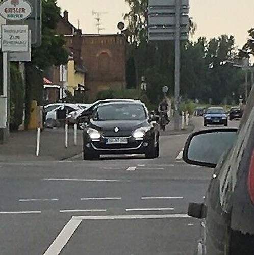

Auf die Schnelle mal ein Foto, die Qualität ist leider nicht so toll. Man sieht aber deutlich die beiden waagerechten Striche und den Scheinwerfern. Das sind durch die Frontscheibe verursachte Effekte!
Ich versuche die Tage bessere Fotos zu machen.

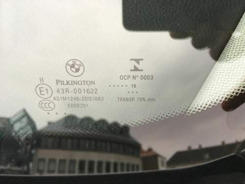

Außerdem die Beschriftung meiner Frontscheibe.
Themenstarteram 27. Juli 2016 um 6:24
Danke. Deine Scheibe ist aus Juni 16. Meine aus April 16. kann also nicht die gleiche Charge sein
@Jeop schrieb am 27. Juli 2016 um 08:24:09 Uhr:
Sie wurde allerdings bereits in der ersten Maiwoche verbaut...
Themenstarteram 27. Juli 2016 um 6:31
Sorry, stimmt. 5 Punkte = 5. Monat. Habe mich verzählt
