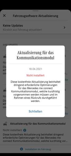

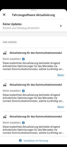

hat jemand eine Idee warum das Update für das Kommunikationsmodul bei mir nicht eingespielt werden kann? Oder hat jemand ähnliche Probleme?
Es wurde laut App bereits dreimal probiert. Im Fahrzeug selbst habe ich leider keine Benachrichtigung.
Fahrzeug ist mit dem Internet verbunden.
Anbei zwei Bilder dazu...
