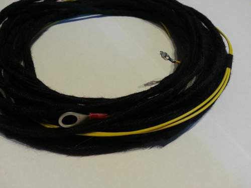

und hier ein selbstgemachter Kabelbaum vom a4. ob der vom a5 jetzt gleich ist kann ich jetzt auf anhieb nicht genau sagen 😉 Der Kabelbaum geht von hinten rechts nach vorne und rüber zur Fahrerseite. Ich habe bisher nur keine passende Lösung gefunden den alten Stecker vom Side-assist aus der hinteren Stoßstange passend zu verbinden.
20141007-160356
A4 A5 ist soweit gleich
man muss nur drauf achten was man für Sensoren verbaut hat- da sind die Kabelsätze dann nämlich komplett verschieden
@boa4 schrieb am 9. Oktober 2014 um 10:40:55 Uhr:
FL hat einen Stecker
vor FL hat 2 - daher kannst du da verbinden ....
ansonsten den FL einfach umpinnen in einen Adapter Stecker
Du meinst einfach direkt verlöten ?
