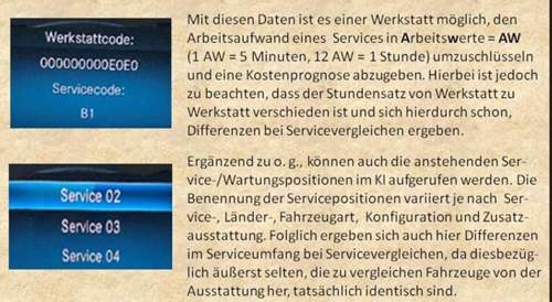

Ich habe leider keine Anleitung gefunden, den Werkstattcode zu entschlüsseln. In meinem KI wird aktuell Werkstattcode: 0000000035080, Servicecode: A3 angezeigt.
Der Werkstattcode wird u. a. für den Eintrag in das MB EDV Wartungsprogramm benötigt, womit dann die Serviceinhalte/-punkte und Arbeitswerte speziell für dein Fahrzeug generiert/angezeigt werden.
Die einzelnen anstehenden Servicepunkte (Z. B. "Service 3", "Service 10" usw.) , können jedoch auch im KI direkt abgerufen/abgelesen werden. (Siehe Bild)

Werkstattcode und Servicepositionen

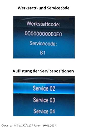

Habe noch einmal nachgeschaut. Es ist der Service A3
Themenstarteram 10. Januar 2023 um 19:15
@jaylie
...und auch Getriebeöltausch. Ist das wirklich nach 3 Jahren notwendig? Zumal ich erst 22.000 km runter habe :-)
Da MB dieses so definiert hat, stellt sich diese Frage eigentlich nicht. Wenn du keine Zusatzversicherung = MB 100 nach der Werksgarantie abgeschlossen hast, sowie keine Kulanz im Schadensfall von MB erwartest, kannst du machen was du willst. Des Weiteren ist es bei einem Fahrzeugverkauf immer von Vorteil, wenn die Services durchgängig nachweisbar sind. Den Service selbst, kannst du auch bei einem Kfz-Meisterbetrieb mit Innungsanschluß, mit Zugriff auf die MB Servicevorgaben und Servicedokumentation, durchführen lassen.
Sparen (ca. 150€) könntest du ggf., wenn du das Motoröl (gemäß MB Spezifikation) in original verschlossenen Behältnissen beistellst und den s. g. Service Plus, bei Auftragsvergabe abwählst und selbst durchführst.
Bzgl. Getriebeölwechsel = Service 20 bei einem 7G DCT gibt es folgende Besonderheiten zu beachten:
Service 20: A160, A180, A200, A180d alle 75.000 km / oder 3 Jahre (mit Code 808 oder 809 = Modelljahr 2018 oder 2019) - Ölwechsel am: Automatikgetriebe 700.42 mit Code 429 (7G-DCT),
oder
Service 20: A160, A180, A200, A180d alle 125.000 km / o. Jahresintervall Angabe (ohne Code 808 oder 809 = kein Modelljahr 2018 oder 2019) - Ölwechsel am: Automatikgetriebe 700.42 mit Code 429 (7G-DCT), (17 AW)
Der Code für das Modelljahr steht in der Datenkarte. Lass dir in jedem Fall die Datenkarte bei deinem Servicepartner ausdrucken.
Was sagt denn dein KI bzgl. Werkstatt-/Servicecode und den einzelnen gelisteten Servicepositionen. Ist bei den Servicepositionen der "Service 20" aufgelistet?
Den aktuellen Link auf die Serviceunterlagen, sende ich dir gleich per PN.
