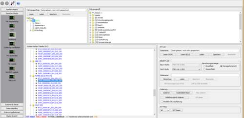

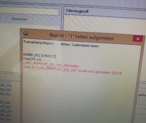

Ich habe versuch SPEED_LIMIT_INFO aktivieren (530d F07 2010) leider ohne erfolg. jetzt aber fehler beim Kombi(60)aufgetretten, alle Einstellungen im Kombiinstrummenten sind von bmw F01 gewechselt, und 10000...fehler in Kombi und BC, habe versucht wieder auf nicht_aktiv zurücksetzen aber nicht geklappt, bleibt Tacho von bmw F01, meine Frafe gibts möglichkeit CAFD zurücksetzen oder Auslieferungzustand codieren?

Du muss einfach Neuen Cafd zuweisen, und nicht auf "Auslieferungszustand codieren" drücken. Somit kannst du viel ärger sparen.
