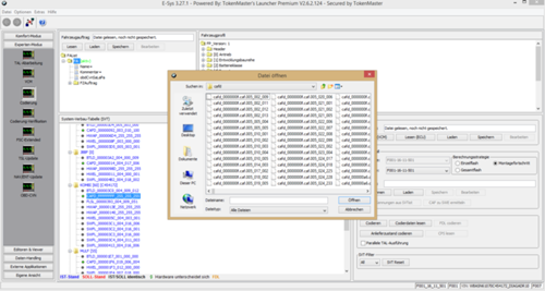

Kann mir jemand helfen?
Ich habe versuch SPEED_LIMIT_INFO aktivieren (530d F07 2010) leider ohne erfolg. jetzt aber fehler beim Kombi(60)aufgetretten, alle Einstellungen im Kombiinstrummenten sind von bmw F01 gewechselt, und 10000...fehler in Kombi und BC, habe versucht wieder auf nicht_aktiv zurücksetzen aber nicht geklappt, bleibt Tacho von bmw F01, meine Frafe gibts möglichkeit CAFD zurücksetzen oder Auslieferungzustand codieren?
Sorry für mein schlechte Deutsch
Du muss einfach Neuen Cafd zuweisen, und nicht auf "Auslieferungszustand codieren" drücken. Somit kannst du viel ärger sparen.
"neuen Cafd zuweisen"-das habe ich auch schon versucht, leider ohne erfolgt, alte bleibt aber auch(nicht gelöscht). Nach neustarten(auto und e-sys) bleibt nur altes Cafd, neu nicht mehr zufinden kann, kann sein das ich nicht richtige Cafd ausgelegt. nach neuen Cafd zuweisen liegt keine fehler mehr, aber nach codieren"und neustart bleibt der Tacho bei BMW f01 und neu Cafd im e-sys nicht mehr vorhanden.soll ich altes cafd mit fehler loschen befor ich neu zuweise?
welche Cafd soll ich zuweisen?

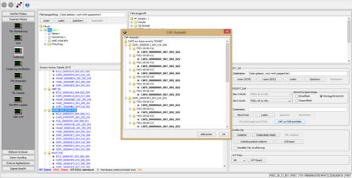

So geht das nicht.
Klick auf "Kombi" und dann rechts auf "CAF zu SWE ermitteln".
Siehe Bild
Caf-zu-swe

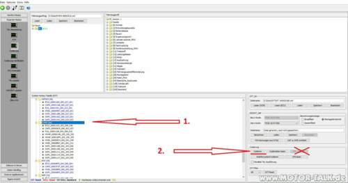

@atzebmw schrieb am 13. Februar 2017 um 22:28:28 Uhr:
@karpinsk2000 schrieb am 13. Februar 2017 um 22:17:11 Uhr:
So geht das nicht.
Siehe Bild
genau so hab ich gemacht, aber nach codierung und neustart bleibt bei e-sys nur alte cafd mit fehler, soll ich altes cafd loschen bevor ich neu cafd zuweise und auf "codieren" drücke?

@karpinsk2000 schrieb am 13. Februar 2017 um 22:36:09 Uhr:
aber welche genau?
Da kann man nichts falsch auswählen.
Nimm die unterste.

Du hast aber auch "Codieren" gedrückt und nicht "FDL codieren"?
@atzebmw schrieb am 13. Februar 2017 um 23:08:50 Uhr:
doch, FDL codieren
oder bin nicht sicher, also nach cafd auswahl, also ganz am ende(letzte knorf bestätigung? war das FDL codieren, dann läuft codierund los und später wird die Tacho neu gestartet.
@karpinsk2000 schrieb am 13. Februar 2017 um 23:11:45 Uhr:
doch, FDL codieren
Du musst "Codieren" drücken.
Codieren
