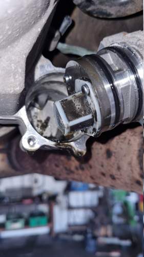

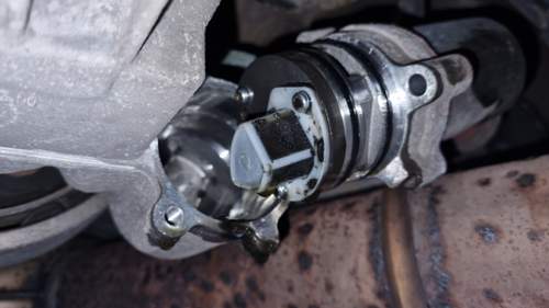

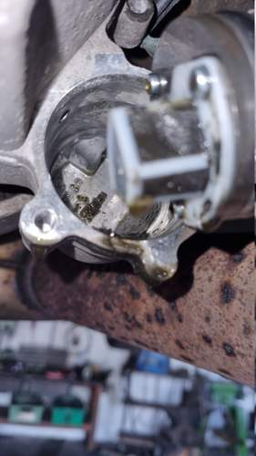

So, jetzt hat es mich auch erwischt:
Fahrzeug: Audi A3 Sportback 2.0 TDI 150 PS
EZ: 10/2014
Fehler trat auf: 11/2019 bei 78.000km
Was wurde gemacht?: Pumpe ausgebaut, Sieb gereinigt, neues Öl rein
Fehler wurde behoben: Ja
Kosten/Beteiligung: 83€ Materialkosten. Arbeiten selbst durchgeführt.
Allerdings hatte ich abweichend von der TPI einen Eintrag im Fehlerspeicher hinterlegt. Sinngemäß: „Mechanischer Fehler Haldexpumpe, keine Leistungsabnahme“
Das schwierigste war eigentlich nur den Stecker der Pumpe vom Steuergerät ab zu bekommen. Ansonsten alles ganz easy. Das Sieb, sowie der „Becher“ an der Kupplung, in dem die Pumpe steckt, waren total verschlonzt. Kein Wunder, dass da nichts mehr gegangen ist.
