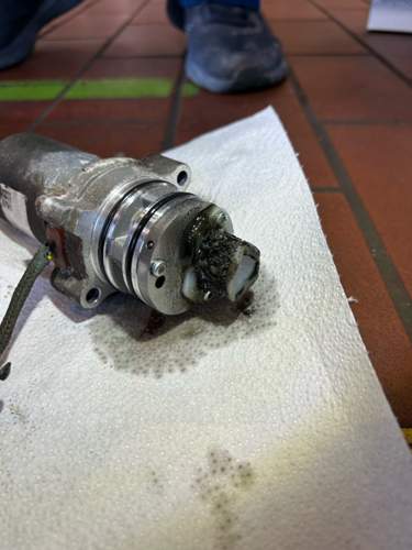

So, jetzt hat es mich auch erwischt:
Fahrzeug: Audi A3 Sportback 2.0 TDI 150 PS
EZ: 10/2014
Fehler trat auf: 11/2019 bei 78.000km
Was wurde gemacht?: Pumpe ausgebaut, Sieb gereinigt, neues Öl rein
Fehler wurde behoben: Ja
Kosten/Beteiligung: 83€ Materialkosten. Arbeiten selbst durchgeführt.
Allerdings hatte ich abweichend von der TPI einen Eintrag im Fehlerspeicher hinterlegt. Sinngemäß: „Mechanischer Fehler Haldexpumpe, keine Leistungsabnahme“
Das schwierigste war eigentlich nur den Stecker der Pumpe vom Steuergerät ab zu bekommen. Ansonsten alles ganz easy. Das Sieb, sowie der „Becher“ an der Kupplung, in dem die Pumpe steckt, waren total verschlonzt. Kein Wunder, dass da nichts mehr gegangen ist.

Heute mal wieder nach 3 Jahren die Haldexpumpe raus gezogen und den Ölwechsel durchgeführt. Ich war sehr erstaunt wie voll das Sieb war…..
Wenn ich mir das so anschaue werde ich so lange auf keinen Fall warten, wurde bei mir vor ca. 25.000km gemacht, spätestens beim nächsten Ölwechsel lasse ich das wieder tauschen und ein neues Sieb verbauen ……
Gruß, Thomas

Bei mir war das Sieb beim zweiten Ölwechsel unauffällig. Beim ersten Ölwechsel (drei Jahre und ziemlich genau 30.000 km) wurde das Sieb nicht gereinigt, die Audi-Werkstatt hatte dagegen solange immer neue Gründe vorgebracht, bis ich gesagt habe, dann macht eben nur den Ölwechsel. Beim zweiten Ölwechsel (6 Jahre und ca. 63.000 km) wurde die Pumpe demontiert und das Sieb gereingt. Die haben mir Bilder vom Zustand vor der Reinigung gemacht, danach wäre die Reinigung nicht nötig gewesen, das Sieb war praktisch frei von Schmutz. Der Werkstattmeister meinte übrigens, Audi hätte irgendwann eine Änderung vorgenommen (Pumpendruck oder -durchsatz verändert) und seitdem soll es damit so gut wie keine Probleme mehr geben. Im Moment neige ich dazu, mir beim nächsten Ölwechsel den satten Preis, der für die Siebreinigung berechnet wurde, zu sparen, beim übernächsten mal wird dann wieder gereingt, aber wer weiß, was bis dahin sein wird.

Es sind nur alle 3 Jahre ohne Kilometerbegrenzung, Die Pumpe wird beim Wechsel auch nicht ausgebaut, deshalb auch die gehäuften Probleme.

Bei mir wurde erst Mal der Fehlerspeicher ausgelesen, dann Haldexpumpe ausgebaut, gereinigt, Öl gewechselt und dann das Allradsteuergerät geupdated. Innerhalb eines Tages. Früh gebracht, Abends abgeholt. 440€
