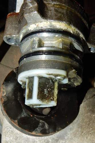

Feivel88
So, jetzt hat es mich auch erwischt:
Fahrzeug: Audi A3 Sportback 2.0 TDI 150 PS
EZ: 10/2014
Fehler trat auf: 11/2019 bei 78.000km
Was wurde gemacht?: Pumpe ausgebaut, Sieb gereinigt, neues Öl rein
Fehler wurde behoben: Ja
Kosten/Beteiligung: 83€ Materialkosten. Arbeiten selbst durchgeführt.
Allerdings hatte ich abweichend von der TPI einen Eintrag im Fehlerspeicher hinterlegt. Sinngemäß: „Mechanischer Fehler Haldexpumpe, keine Leistungsabnahme“
Das schwierigste war eigentlich nur den Stecker der Pumpe vom Steuergerät ab zu bekommen. Ansonsten alles ganz easy. Das Sieb, sowie der „Becher“ an der Kupplung, in dem die Pumpe steckt, waren total verschlonzt. Kein Wunder, dass da nichts mehr gegangen ist.

Ist eigentlich Ok. Allein schon 265€ kostet die Pumpe, dazu noch Öl für 55€ (AHW-Shop).
Wenn man den Haldexservice macht, was sollte man dann mit in Auftrag geben: Sind Sieb und Filter dasselbe oder zwei Bauteile und ist die Pumpenreinigung beim Sieb/Filter-Reinigen dabei bzw kommt man nur an das Sieb, wenn man die Pumpe ausbaut?
Da die Reinigungsarbeiten nicht vom Haldexservice vorgeschrieben sind, müsste ich meiner Werkstatt genaue Anweisungen geben.
Die Gen.5 hat keinen Filter, nur einen feinen Sieb an der Vorladepumpe selber und der sollte gereinigt werden.

Danke für den Tipp, das Vorladepumpensieb zu reinigen. Sah bei mir nach 40.000 km und 6 Jahren heftig aus.
Haldexpumpensieb
