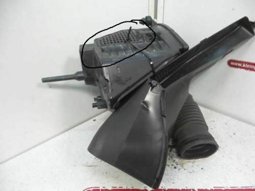

Also laut Teileliste hat der RS5 ja eigentlich keinen anderen Luftfilterkasten?
@Fargrin schrieb am 21. August 2021 um 20:36:16 Uhr:
Ja aber nicht ganz,seitlich ist der gelocht nicht ganz zu.
8W0133837R
8W0133837R
