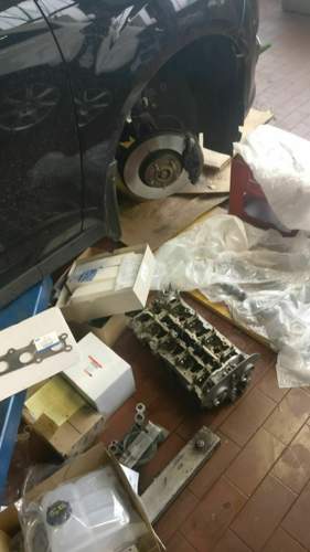

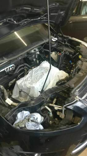

Habe heut mal mein Auto besucht (brauchte meine Sonnenbrille). Sieht schon schlimm aus! Aber immerhin steht er jetzt seit vier Wochen trocken! 😁
Montag sollen die fehlenden Teile kommen. Schaun wir mal...
Grüßle
Armin
