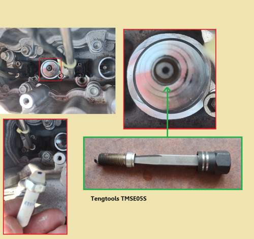

Alles richtig, bei mir greift der Gummi nur oben an den Anschlußbolzen, da ist kein Gummiring drin.
Ich habe noch 'ne Rarität gefunden,
passend zu dem Thema-Zündkerzen und wenn Sie defekt ist.
ein Linksdrahl oder Schraubenausdreher gibt es ja überall.
Zündkerzen immer bei kaltem Motor erneuern!
Zuendkerze-gebrochen
Ich schraube die Kerzen immer erst lose ein, dann nach 10 Minuten fest, so kann die Kerze die Temperatur vom Zylinderkopf annehmen.
Natürlich sollte der Motor kalt oder nur noch warm sein.
Wichtig ist, das der Temperaturunterschiede zwischen Kerze und Zylinderkopf sehr gering sein sollte.

Fahrzeug hatte ich während unseres Urlaubs zum Verkäufer geschafft, der wollte sich darum kümmern, da der Service nur Termine in 4 Wochen hatte. Hab heute die Rückmeldung bekommen, dass wie schon vermutet, eine Zündkerze defekt war. Fahrzeug holen wir dann nach dem Urlaub. Bin mal gespannt.
