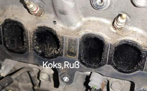

Da müsste man mehr über das Auto wissen. Scheint ein Diesel zu sein. Kann also auch stark verkokt sein (Kilometerstand?) und dementsprechend auch die Abgasrückführung betroffen sein.

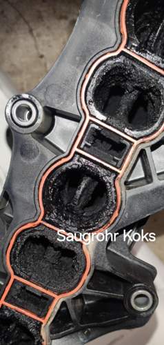

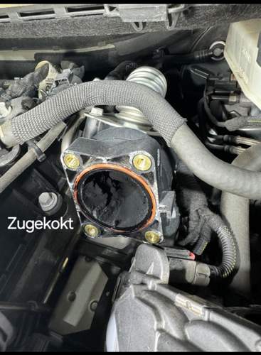

160 PS ist bestimmt ein BI Turbo B16DTR ind
ein Diesel so wie es auch Georg schätzt.
Da wird der AGR Trakt zugekokt sein und
bedarf einer Komplettreinigung,
AGR,saugrohr,AGR Kühler,Drosselklappe

Der LMM Fehler wird da nur ein "Hilfeschrei" vom MOTOR sein,
So wie es Bamako meint!
Falls der Motor Drallklappen bzw Zwirlklappen hst,
sind die auch verkokt (sollten im Saugrohr sitzen)
MfG
Koks 1
K 2
K3
